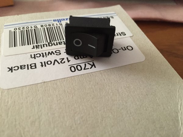

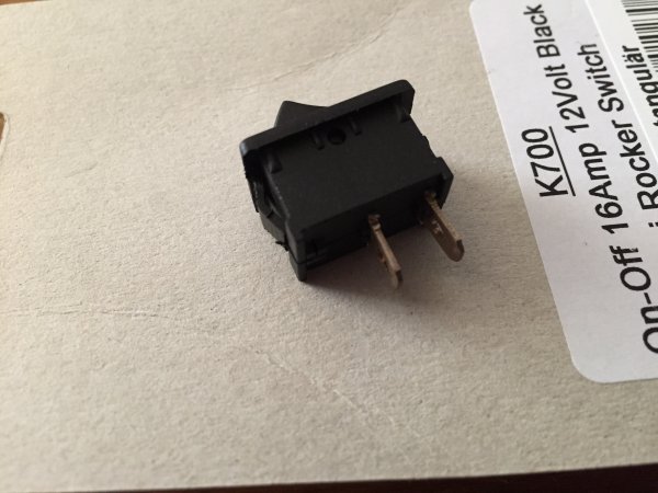

Kan någon bistå mig med att säga hur jag skall koppla fär att dioden att lysa på brytaren i on läge!
Jag har fixat brytfuntionen...inga problem men hur kan jag få dioden att lysa?
Bilderna här visar en kontakt med 2 stift, men den jag har är det tre stift på.
Ett av dom är guldfärgat, de andra 2 vanliga blanka.
Någon nämnde att man skall brygga två av stiften!!
Är det så att en diod lyser på endast + kabeln?
Tacksam för lite hjälp på detta!
