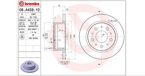

Tog nyligen bort hjulen och tittade över bromsarna. Såg att det var ventilerade bromsskivor och mätte skivorna på plats utan att demontera dem. Bra att veta vilka skivor jag har om jag får behov av att byta ut dom.
Min bil är från 2008, modell 250. Bifogar en bild som visar vilka mått man behöver för att hitta rätt skiva.

När jag på min förra husbil skulle fixa bromsarna fick jag fram helt fel bromsskiva och broms-ok när jag sökte med hjälp av chassinumret.
Bromsskivans mått stämde inte med skivorna som satt på bilen och bromsoken som angavs hade bara en bromskolv medan de som var på bilen hade två bromskolvar.
Mätte upp kolvarna i bromsoket, bromsskivan och bromsbelägget. Sökte fram delarna bland Ducato-modeller med hjälp av måtten.
När delarna kom stämde dom perfekt, bromsoken hade till och med samma gjutnummer som mina gamla broms-ok.
Att beställa reservdelar med hjälp av chassinummer fungerar i de flesta fall men inte alltid. Min rekommendation är därför att kontrollera måtten så att delarna man får fram med hjälp av chassinumret stämmer. Om man får fel delar kan man få problem som den på nedanstående länk.

Har själv ett alko chassi med tandemaxel och vet av erfarenhet ett det är säkrast att mäta skivorna för att det skall bli rätt. När man söker på regnummer eller chassinummer så får man uppgifter på ett vanligt standardchassi från Fiat.
