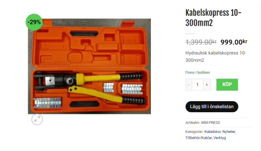

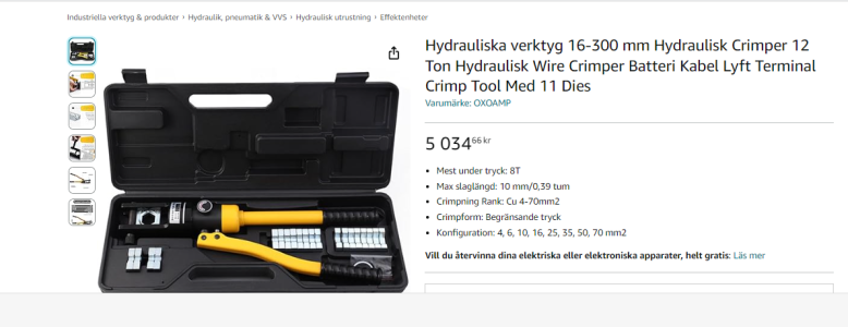

Jag köpte denna press.
Ännu bättre känns det att jag gorde en toppen affär!:twitcy::twitcy::twitcy:
(ironi i skrift är svårt)
Jag märker hur den funkar, men värt risken.
Övre bilden, Bilstereohörnan.
Nedre bliden Amazon!!
Ja prisbilden är bred och hur billig en sak än verkar vara så finns det ytterligare en annan annons.
Skulle vara intressant att veta verkliga grundpriset från början på så mycket delar faktiskt.
Också AMAZON.
Olika färg på askarna dock ;).
Fanns också ytterligare en likadan fast blå för 754:-...... i blå ask.
Också AMAZON.
Visa bilaga 230843
Är lite avundsjuk... har själv bara Biltemas som man får klappa till med hammaren på, och en gammal mekanisk tång :msn_wall:.
M. mycket v. h. JANKRO.
