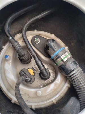

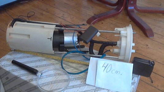

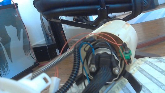

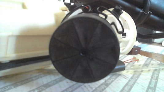

Använd en av dom mindre anslutningarna som inte är öppnade, jag har bytat muttern på min och det är inte kul att få ihop den igen och få det tätt.
Du ska absolut inte vrida med den blåa och vita piggen det är dykrör som går ner i tankarmaturen, muttern är bara den yttre delen som ska skruvas loss själva armaturen har en tapp som gör att den bara kan sitta på ett sätt.
anki&lars
215
Karlskrona
29123
hej

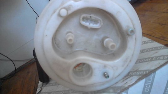

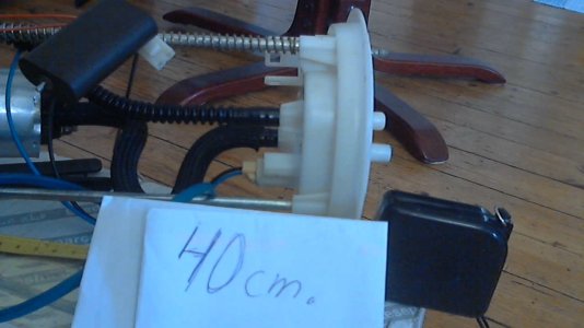

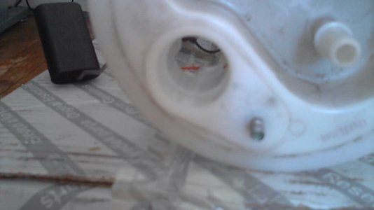

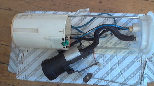

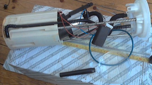

en pump från 2008 med dieselvärmare.
