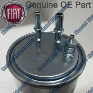

Någon som bytt den här typen av bränslefilter passar Fiat 3,0 2013.
Verkar som det är någon typ av luftning trodde alla nyare dieselbilar var självluftande.

Hej! har i dag bytt ett likadant filter på min husbil. Jag bara monterade och starta bilen. Den kommer att dra runt motorn kanske 5-6 sekunder, sedan har motorn luftat filtret automatiskt! Snabbkopplingarna lossas genom att trycka in de små spärrarna, tryck sedan ned först och sedan upp, så lossnar slangarna. Inget större spill av diesel.
Det är sjunde gången som jag har bytt, byter varje höst!
Lycka till! Thomas

Den lilla nippeln är förmodligen en vattenavtappning.
Ett rör bakom nippel går hela vägen ned i botten på filterhuset.
Tändning på, den elektriska matarpumpen i tanken startar och trycksätter bränslefiltret. (eller motorn på tomgång)
Om nippel i bild öppnas, kommer bränsleövertrycket att trycka vatten från botten av filtret ut genom nippeln.
När endast bränsle kommer ut, är vattentömningen av filtret klar.
Spekulation baserat på erfarenhet av liknande arrangemang.

Ok för i botten på filtret så ersätter man pluggen med en vattensensor och istället för att behöva ta bort sensorn så kan man tappa ut vattnet upptill smart. :cool:
