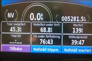

Hej, alla
Efter en liten tripp på 5281,5 km - enligt navigatorns färddator så vill jag gärna bidra med min förbrukningsstatistik.
Visserligen inte halvintegrerad som tråden säger men ändå...
Bilen är en helintegrerad ADRIA vison 707 (den stora Vision) PB2 - 3850Kg, med Renaults 3.0 liters turbodiesel. 140 hkr - tror jag.
Bilen har nu rullat drygt 2000 mil sedan november -06.
Återkommer med en detaljerad reseberättelse senare, men vi rullade via Varberg - Grenå ned mot Kassel och så småningom Lindaut vid Bodensjön.
In i Schweiz när vi kämpade upp för fyra olika alppass på ca 2400 meters höjd.
Albulapasset, Julierpasset, Oberalppass, samt Furkapasset.
På väg ned genom Tyskland blåste det kraftig motvind och i Kassels backar stark sidovind så att bilen formligen blåste ut i vänsterfil.....kändes inte speciellt tryggt.
AC-har varit i gång under ca halva resan, och kanske kan påverka förbrukningen.
Motorn fick verkligen bekänna färg, o då speciellt när det gällde att axa på uppför efter hårnålarna.
Luften var nog lite för tunn för turbon för visst kändes den trött på tvåan och inte särdeles axvillig som den brukar.
Vi tankade åtta gånger under resan och förbrukade exakt 593.31 liter diesel, vilket ger en snittförbrukning om 1.1233 / mil.
Om det är bra eller dåligt kan jag inte bedöma - men anser nog att det är acceptabelt.
Bilen var rätt fullastad under trippen, skall kanske tilläggas.
Se bilden nedan som visar GPSens färdator med en högsta hastighet av 139 Km/tim och snitt 68.8 km och totala sträckan uppe till höger om 5281,5 km.
Hälsningar
Dag
    257,3 KB · Visningar: 8
