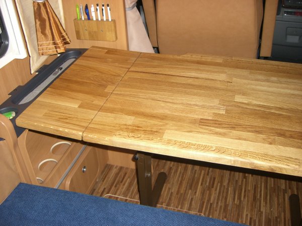

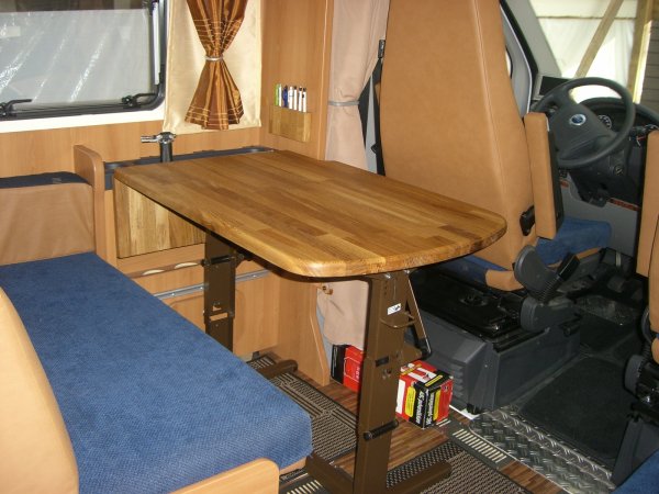

HEJ. här har ett exempel på hur man kan göra,jag har klaffen mot väggen så man kan dra ut om man är flera vid bordet.
    721,9 KB · Visningar: 25
    716,6 KB · Visningar: 22
