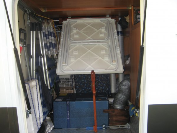

Detta var en bra lösning som jag hadde tänk ta efter......men kan inte komma på hur jag skall på ett smidigt sätt kroka fast den i taket.
Hur fungerar din anordning ?
mvh Stig

Hej Stig!
Förstår inte riktigt tummens kommentar.

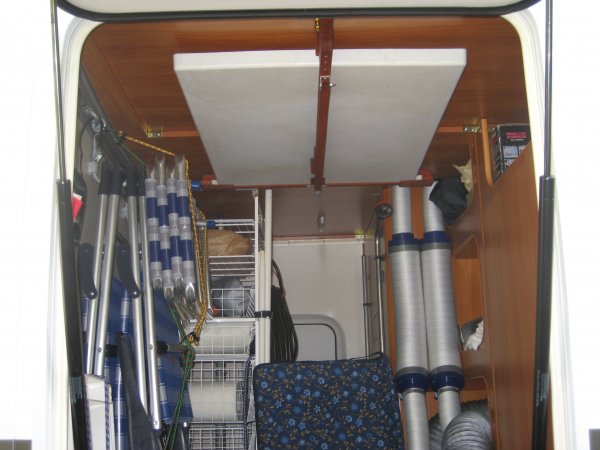

Men så här har jag gjort..
Bordet vilar på ett T-format stöd med hållare som bordet vilar på och håller fast det i längdled, sidled och höjdled.
Den bakre delen, överdelen på T:et, är fäst i taket med två gångjärn och skruvar i ett förstärkt fäste under mittendelen mellan långbäddarna.
Den andra delen är i uppfällt läge låst med en skjutregel med ett fäste i ytterväggen men vilar på ett särskilt stöd i väggen.
De båda delarna är fästa till varandra med en genomgående bult. Detta ger viss rörlighet i sidled. Delarna har förstärkts med beslag vid bulthålen för bättre hållbarhet.
Ett utfällbart stöd håller det hela i lagom höjd för i och urlastning.
Allt i betsad furuläkt och plywood.

Tummen - jag gjorde liknande reflektion som du, men klickar man på bilden så syns att det inte är en rem.

Hej och tack "Roadglider" för snabbt och utförligt svar.... detta var avancerat och finurligt gjort, skall fundera på detta lite. Har en helt ren garage och har inte vetat riktigt vad jag skall börja med när det gäller inredning.... så jag tänkte detta kunde vara en bra början.
mvh Stig

Hur man inreder sitt garage beror ju lite på utformningen av det...fria väggytor mm.
För vår del var det toppen, att få undan det i taket och utnyttja detta fria utrymme.
Har fungerat bra under våra resor i somras.
