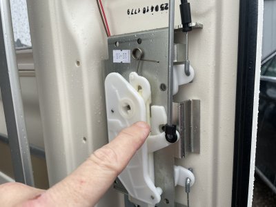

Har en Fiat Rapido 2016 där bodels dörren gått i baklås från utsidan. Försökt med både nyckel och fjärr.
Dörren öppnas men handtaget på utsidan går inte att använda.
Någon som har en aning?
Mvh Niclas

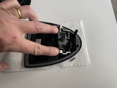

Troligtvis någon fjäder som hoppat av på insidan. Du får plocka av på insidan och inspektera vad som hänt. Om du har en Hartal dörr är detta ganska vanligt men vet inte vad Rapido har för dörrar.
Mvh Niclas
Har du en Hartal dörr så tror jag att en fjäder i dörren gått sönder.Vi har råkat ut för det några gånger
