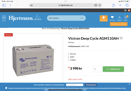

Det finns även bly-kol-batterier (lead-carbon).
Dessa har betydligt bättre djupurladdningsegenskaper än vanliga blybatterier och kräver ingen ombyggnad av elsystemet.
Ska man ha bly/syra-batteri så finns inget bättre än dessa :)
Samt ett riktigt deep cycle AGM är dyrare, skulle jag välja ett bly/syra så blir det ett bly-kol alla dar i veckan.
