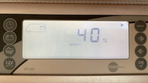

Hej alla glada, här har ni en nybörjare i husbilsvärlden. Har inte hunnit sätta mig in i allt med bilen ännu men det verkar vara något fel med laddningen av bodelsbatterierna under färd. Och när jag klickar på kontrollpanelen och markerar bodelsbatteriet står det Defect! Någon som vet vad det kan vara för fel?
Bilen är en Argos 747-2 från 2009.

Nu när bild kan laddas upp testar jag. Står alltså defect! men allt verkar fungera utom laddning vid färd. Har i och för sig inte kört mer än någon halvtimma.

Kan det vara att 40% är under larmgränsen för lågt laddat batteri.
Inställbart gränsläge?
Bly batterier mår bäst av att inte vara laddade under 50%.
Under halvtimmes körning laddas inte batteriet mycket om det är blybatterier.
Det stod samma när det var 68%. Ska köra till Nyköping på lördag så får jag se om det laddar något annars blir det att kika säkringen Knut tipsat om.
Funderar på om det kan bli det meddelandet om det är fel ah lagrat i kontrollpanelen.
