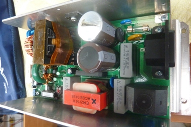

Jag befinner mig just nu i Salacgriva (lettland) tänkte fiska ... lax här. men det ser mörkt ut... Jag har inte lagt mer energi på blixtarna då vi under sommaren inte har behövt kopplat in 220v i H-bilen. Men i går bestämde jag mig för att kolla laddaren, då jag tänkte att blixtarna kanske kommer från den (Toptron CH240 V1 Artnr EL227) Hittade en kondensator som inte klarat sig (se bifogad bild) jag fick en kondensator gratis här i byn trots att jag inte kan lettiska elller förstår vad de säger.... men generösiteten finns tydligen över allt bara man frågar..... och du Fridde verkar också vara en generös person så jag hoppas att jag framöver har vägarna förrbi dig så vi kan träffas.
Jag har lagat laddaren men vet inte om den fungerar pga avskaknad av 220v just nu
Hoppas att inget annat gått sönder och jag kommer att informera er om något nytt händet.
Kan även säga att jag mätte upp allt ..... med digitalt mätinstrument men märkte inget på jordfel eller liknad, sen är jag ingen elektriker bara en glad amatör.... som ställer till det för sig
Är det någon som vet vad detta betyder, det står på ena gaveln av laddaren och sen är där en lite microomkastare ( 6h Gel 2h Nass) antar att det är instälning för gelbatteri och vanliga bly/syra men om någon vet bättre så är jag tacksam för svar
