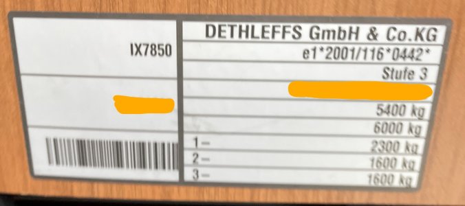

Glöm inte att övervikt gäller även på axellaster.
En felaktigt lastat bil med 3500kg verkligvikt, kan få böter på övervikt på hjulaxel.
(Enligt artikel i Husbil & Husvagn)

Kan inte utveckla så mycket än det jag läst, att man kan få överlast även på axellast, enligt tidningsartikeln.
I vår husbil så står de tillåtna axellasterna på märkskylten (som är ett klistermärke).
En parallell var när jag undersökte hur mycket last jag fick ha på dragkroken (motorcykel på dragkroksställ).
Och enligt Transportstyrelsen och Polisen, samt dragkrokstillverkaren, fick jag lasta på hur mycket som helst - så länge inte max tillåten axellast för bilen överskreds. Därefter skulle jag kunna få böter vid kontroll, för överlast - har inte fått böter, men det var vad de sade då för mer än 10 år sedan.
Vid färd får totalvikten för en husbil inte överskridas. (TrF 4. Kap 4 §) (Förordning (2020:890).) Detta är ju allmänt känt men notera att det står totalvikt i denna paragraf. men när det gäller axeltryck så finns det begränsningar i andra paragrafer.
För en viss väg, vägsträcka eller vägar inom ett visst område kan axeltryck, boggietryck och bruttovikt begränsas genom lokala trafikföreskrifter (TrF 10 kap 10 §) Dessa ska utmärkas med vägtrafikskyltar (TrF 10 kap 14 §). Det är alltså bara vid lokala trafikföreskrifter som husbilsförare kan straffas för överskridande av axeltryck.
Har axeltryck i övrigt överskridits "alldeles åt helvete" kan kanske en rapport om vårdslöshet i trafik göras om polismannen finner att överlasten allvarligt påverkat trafiksäkerheten.
