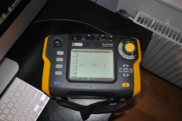

Nej det finns inget text som kräver detta. Men det ända sättet att veta att jordningen är okej, är med en kontinuitetstest och att prova jordfelsbrytaren med en Eurotester. Det finns många elektriker fortfarande som inte vet vad en Eurotester är fast det är inskrivet i blå boken som kom 1994 att man skall prova jordningen. Det man håller hårt på nu är kontinuitesttest före spänningssättning i elinstallationer, dock inte i husbilar som vi pratar här. Kul att Polar vet reglerna, dom gör som dom vill bara dom uppfyller ”Ett fordon ska vara konstruerat så, att risk för brand, explosion eller skada av annan orsak i möjligaste mån undanröjs” Fordonsförordningen SFS (2009:211) 2 kap.7 §
Jag kan lova dig att de tre elektriker du rådfrågat har ingen aning om detta. Finns inget argument att inte mäta, det tar bara en lite stund och då är man säker. Problemet är att dom har säkert inget instrument.
Hej på dej!
Jag håller med dig....
Jag har ingen "eurotester" men..... Jag har en sån här:D
(den som har flest grejor när han dör vinner)
//mats
