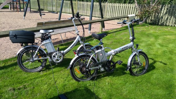

29190321.jpg Har fyra cyklar från Jan. Den äldsta är nio år och batteriet funkar fortfarande som det skall.
Jag laddade det senast idag. På den tiden var de på 10amp 36v. Min senaste är från förra hösten och är på 21amp. Den går klart långt på en laddning. Jans cyklar är av hög kvalitet och har funkat för frun och mig som inte direkt är lättviktare.
