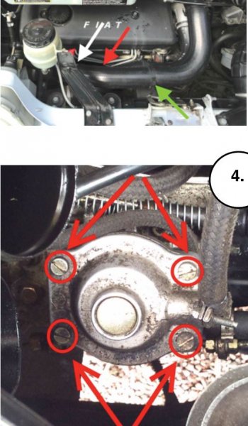

Det här tycks vara bränslepumpen. Hjälp är på väg!

Det där är en bosch ve pump
Det som krävs för att bilen ska starta är att det ligger spänning på magnetventilen bak/under locket på bilden där skruvarna är markerade.
Magneten sitter på gjutjärnshuset där spridarrören kommer ut.
Om du har spänning där så kolla om magneten klickar när du lossar kabeln då det händer att spolen brinner upp.
Annars är ett hett tips fel i bränslefilter/ledningar
Det är även vanligt att o-ringarna till gasregageaxeln in i pumpen läcker in tjuvluft så att dieseln rinner tillbaka till tanken när bilen står.
