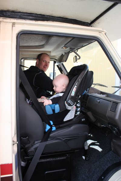

I vår gamla husbil har vi en bilbarnstol som passar bra i en Volvo-personbil och då vi har stolar från en V70-07 i husbilen passar barnstolen lika bra där.
De flesta bakvända bilbarnstolar för framstolen förlitar sig på bilens bilbälte samt en "stötta" mot golvet och det gäller bara att se till att "stöttan" sitter bra mot golvet.
Som sagt får det på inga vilkor finnas en aktiv krockkudde framför en bakvänd bilbarnstol!
Så vill man ha bilbarnstolen fram är det lika enkelt som i en personbil, lösningen för sidosäte bakom passagerarstolen ser mycket fin ut.
Bild på vår grabb i husbilen på väg mot äventyr:
