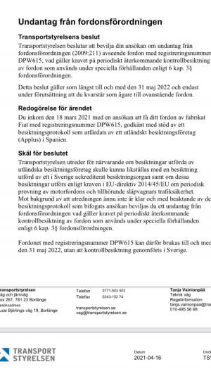

13720
Enligt ett direktiv från EU 2014 så ska det vara möjligt att besiktiga husbil såväl som personbil inom EU. Till exempel i Spanien . Bilen besiktigas på en spansk bilbesiktning (ITV) till en kostnad av 58 euro för husbil. Besiktning liknar en svensk besiktning och tar under en halvtimme. Protokollet och blanketten för ansökan om undantag skickas via Mail till Transportstyrelsen i Borlänge och behandlingstiden är 4 till 7 veckor. Fordon från vissa länder till exempel Holland och Frankrike där rapporteras besiktnings protokollet rakt in i respektive lands databas. Enligt uppgift från Transportstyrelsen så utreder de fortfarande hur man idag skall förhålla sig till EU direktivet på ett smidigare sätt.

Det du beskriver gäller väl det landet du befinner dig i för att slippa körförbud i just det landet, t.ex. Spanien, men som Olof G skriver gäller den besiktningen inte i Sverige.
Ordagrant skriver Transportstyrelsen så här på sin hemsida:
Svenskregistrerade fordon måste kontrollbesiktas i Sverige.
Gjorde detta i mars 2021! Inga problem, tog bara onödigt lång tid att behandla i trp styrelsen. Fakta kan kollas hos dem!
