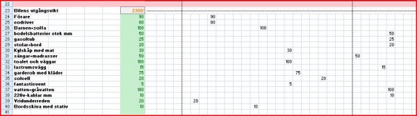

Sv: Beräkning av axeltryck
:msn_thumbup:Strålande! :)
Ett enkelt hjälpmedel för mig när jag planerar mitt hembygge som gör att jag slipper gissa mig fram.
Här är ett första utkast med vikter som jag har gissat mig fram till, den enda vikten som är 100% korrekt är totalvikten i regbeviset på 3500kg.
Bilens utgångsvikt är om mitt minne inte sviker mig ungefär korrekt. resten är gissningar som jag ska ta reda på lite mer exakt vid senare tillfälle.
Detta är ingen exakt uträkning och det finns säkert en hel del som jag inte tänkt på, att komma upp till 3500 Kg är nog snart gjort!:D

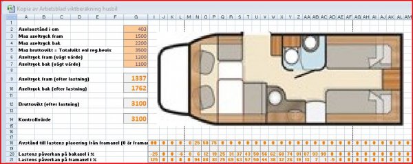

Hej Jocke.
Jag ser att du har "lyckats" ändra på något i inställningarna som gör att avståndsangivelserna och med dem även procentsatserna döljs. Är det problem så hör av dig så tittar vi på det. roland.087391458@telia.com
Mvh / Roland
F.d. 14324
Ja, jag ser det nu. Men det är första gången jag härjar i excel så jag är jag inte förvånad!:D:D
mail kommer.:twitcy:

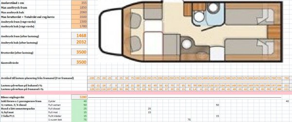

Vi har vägt bilen med "lätt semesterpackning" vid Gasklockan i Göteborg. Resultatet blev ganska OK. Vår Weinsberg Imperiale 601 kan lasta ganska mycket.
När vi kompletterat till full semesterpackning får vi fortfarande plats med en vuxen (75 kg) passagerare bak eller 50 kg vin i garaget.
Utmärkt hjälpmedel! Tack Roland och Ingegerd!

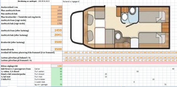

Roland (i Roland & Ingegerd) påpekade att jag nog missat att bilen på bilden är LÅNG - och placerat cyklarna någon meter bakom cykelstället på vår 6 meters bil. Har nu kortat bilen och placerat cyklarna på rätt ställe - 560 cm bakom framaxeln. Då kan jag skippa passageraren i dinetten och stoppa in hela 75 kg vin i garaget innan jag når viktsgränserna. Tror jag väljer vinet.... (uppdaterad bild).
Hoppas att vi träffas någon gång så kan jag få smaka på vinet. ;);)
Skämt åsido, det viktiga är att föra ut vikten i rätt kolumn enl. avståndsangivelserna för att det skall bli rätt. Att korta eller förlänga bilden påverkar inget i uträkningarna, det är bara en illustration.
Mvh / Roland
F.d. 52943
Jo, jag förstod det. Det blev enklare att se var vikten ska hamna när bilen på bilden blivit någotsånär lik vår aktuella bil - slapp springa ut och mäta avstånd till framaxeln hela tiden. Kommer att försöka hitta en planritning på vår bil och sätta in istället.
Vi kanske ses längs vägarna eller på någon träff. Då ska vi bjuda på ett glas vin som tack för hjälpen.:D:D:D
