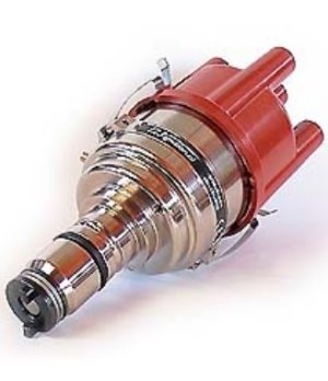

Hej, själva hallgivaren inne i fördelardosan är också en sak som kan bråka och ger inte mycket väsen av att den finns.
Du får se det positiva i att motorstrejken inträffade på hemmaplan inte nere på besiktningsplan.

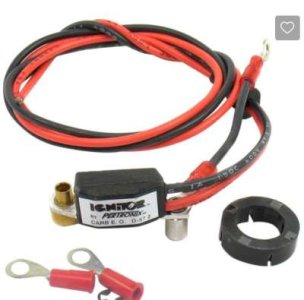

Tyvärr så sitter man lite fast med de här elektroniska fördelardosorna eftersom en enkel och bra sats till samma fördelare men med original brytarspetsar är PERTRONIX IGNITOR.......
Visa bilaga 228890
Så då måste man hitta en fördelare från en gammal Peugeot 504 eller liknande med brytarspetsar som original, för magnetringen monteras på kammen i fördelaren och den finns inte i de här husbilarna med originalelektronik. Leta reda på en på skroten är nog också rätt kört tyvärr.
Men det finns en annan väg att gå som du redan läst om, men tyvärr så har inflationen och dåliga tider samt lite girighet ökat priset på de här troligen bästa fördelarna som finns på eftermarknaden. De finns till massor med äldre bilar och tillverkas i Holland från början.
Visa bilaga 228891
Som upplysning så finns tre varianter -programmerbar med USB, -programmerbar med Blåtand, -förprogrammerad med ca. 12st olika Peugeotbilar, som duger gott när den "bara" skall sitta i en husbil och inte i en nostalgiracer som vanliga kurvor inte duger till i eller som är konverterad med turbo.
Det finns kurvor för J5, J7 och J9 Peugeotmotorn/bilen sedan gör det det samma om det står Fiat, Citroën, Peugeot, Talbot eller t.o.m. Alfa Romeo :p i nosen på bilen för alla har samma 2L Peugeot bensinmotor under huven. Skillnaden är bara om det är den klenare eller den lite starkare motorn/lilla eller det lite kraftigare chassit.... J5 eller J7. Men kurvorna finns i fördelaren till båda, det är bara att vrida på en pot till rätt bil.
Noteras bör att man skall fixa en rejäl ny tändspole med visst motstånd (över 1. Ohm tror jag) samt ev. moderna tändkablar för elektronisk tändning (ej kopparkablar) men det brukar det redan sitta i bilarna. Det finns att läsa om ihop med fördelarna.
Tillverkarens reklamsida.
Visa bilaga 228890
Visa bilaga 228891
Jag lägger in några sidor där jag har tagit fram den som har förprogrammering.

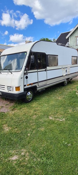

Liten uppdatering, fördelaren kom igår och i förmiddags skruvade jag dit den. Otroligt smidig pryl, och bilen startade direkt. Så det blev en tur till besiktningen efter en kortare provtur, tre enkla 2or blev det.
En positionslampa
Parkeringsbromsen måste justeras
Och bakdäcken låg an mot bladfjädrarna.
