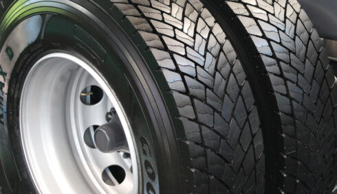

Om vi skall öka förvirringen något, så kan man inte addera tillåten däckbelastning rakt av för dubbel/tvillingmontage.
(eller vad det kallas för tillfället)
Det finns tabeller hos däcktillverkarna som anger tillåten belastning enkel och dubbelmontage.
Typ:
