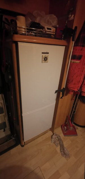

Nu sjunger vår Dometic 7655l verkligen på sista versen. Har förlängt livet på den med noggrann rengöring av gasolbrännardelen, ny dragning av 12 V ledningen från elcentralen samt de sista årens knackande med plastskaftet av en stor skruvmejsel på kondensorns rör så att interna klumpar av kylvätska och eventuella småflagor lossnat. Hur som helst vill kylskåpet inte hålla kylan trovärdigt längre.
Alltså, funderar på ett kompressordrivet Thetford T2175 som har samma inbyggnadsmått. Priset för en sådan verkar ligga runt 25 000 kr hos Campingtillbehör 4U och KAMA. Tyska CamingWagner tar 1 829 EURO vilket motsvarar ca 20 000 kr och en osäker fraktkostnad.
Söker erfarenheter av denna Thetford-kyl/frys? Både av installation och av användning.
Söker även tips om inköpsställen. Är lite försiktig med inköp från utlandet men är priset rätt så.

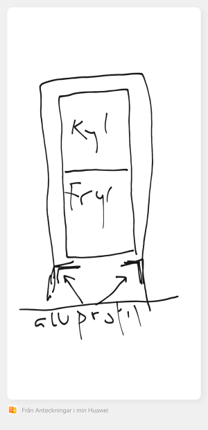

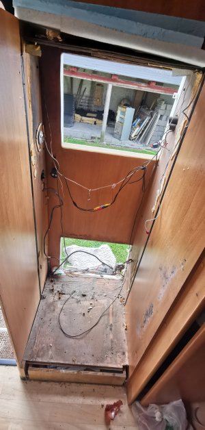

Jag tog sen bort plåten på baksidan av kylen, för att öka cirkulationen. Sen monterade jag två kraftiga aluminum profiler som jag ställde kylen på, och då blir det öppet under kylen, med mycket god luftcirkulation.

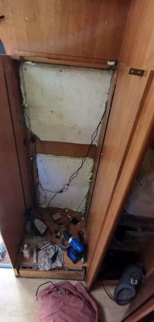

Limmade två frigolit skivor med polyuretan skum innefrån där gallren sitter, för att hindra luften att blåsa in och sen blir det också isolering.
Limmade fyra lossar på kylens sidor, och Skruvade fast kylen genom väggen.

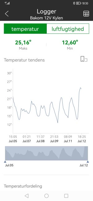

Efter denna prövotid har jag funderat på att iägga isolering på varje sida av kylen, eftersom jag ser aldrig någon ökning av temperaturen på baksidan (har satt en bluetooth termometer där)
Det räcker med öppet under och ovan...

Här ser du temperaturen bakom skåpet... Som du ser så är det lugnt..
Vi har det nu ganska kallt om nätterna, ungf. +10-11° om nätterna. Värmen från kylen klarar knappt att öka temperaturen bakom kylen.... Och på dagtid blir inte temperaturen nämnvärt högre än vad vi har i husbilen....

Jo, nu har jag hämtat andan från fakturan på totalt 32 759 kr. Jag fick en timpeng hos Forsbergs i Hyssna på 1 080 kr, debiterades 6 timmar samt 687 kr för förbrukningsmaterial, slutligen 25 592 kr för själva Thetford T2175C. Jag är mycket nöjd med arbetet utfört av Forsbergs som utfördes onsdagen den10 augusti mellan kl 9 och 16. Kylarna togs ut och in via höger framdörr.
