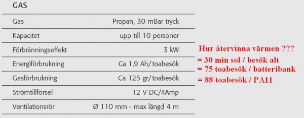

Det vore nåt.......räcker för upp till 12 personer! Kanon, då kan man ju ta betalt. Några små problem att lösa först bara.......den kräver 1,5 kW vid varje förbränning. Så här får det bli: Jag bygger en vagn att ha bakom husbilen med en käfta massor av batteriet samt att hela taket (avskildhetskrav) blir täckt med solceller. Nä, det blir nog till att gå till skogs nån gång ibland..he he.
