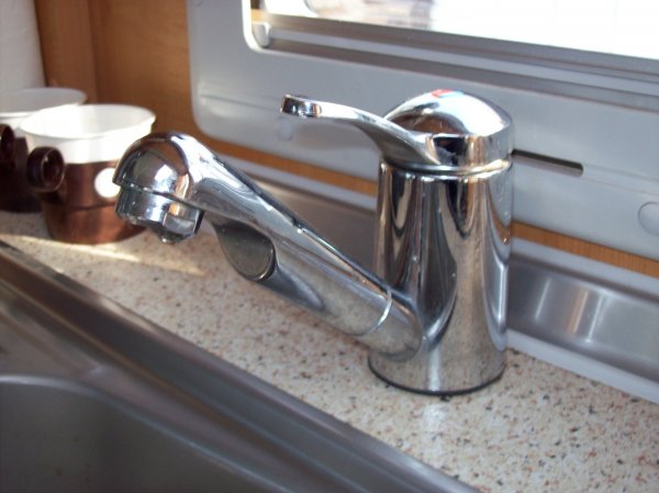

Har en Burstner 604. Har fått problem med kranen i köket. Den droppar hela tiden. Var på Östgöta camping och dom sa att man måste byta hela kranen. Är det verkligen så? Kan man inte bara byta packning som man gör hemma? En ny kran kosta 849kr.Jag tycker det är lite mycket pengar. Är det någon som vet?

Det ser ut som en vanlig kökskran, det vanliga är att det sitter en dold skruv
under den röd/blå ploppen på toppen av kranvredet.Kranar är som oftast monterade på detta sätt. Är eran likaså??

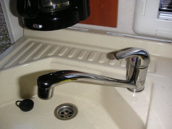

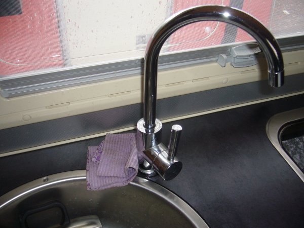

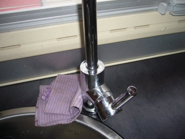

Har lyckats få fram en bild, man ser ganska tydligt att O-ringen krupit ut. Inte (ännu) vågat mig på att ta loss kranen med det våld som kan behövas.... Enda vägen är ju upp?
Vet inte om det är den polska kran som Esbjörn postade om, men kan någon utfrån egen erfarenhet säga hur den demonteras, eller att den är köpbar så skall vi göra ett försök att laga läckan. Tacksam för hjälp.

Uten å ha tatt i en slik kran selv så undrer jeg litt på om håndtaket kan skrus ut - det ser slik ut på bildet. På endel kraner for husbruk (bl.a. Damixa) sitter det en skult låseskrue under en plastknapp (rød/blå) som holder håndtaket fast til kranmekanismen. Under håndtaket kan det da være mulig å skru hele mekanismen ut av kranen. Det burde være mulig å smøre opp mekanismen uten å ta kranen ut av bilen når det er en metalkran og ikke bare plast.

Tack för svaren Michael och Knut. Förmodar att den inte är skruvad i då kranen går att svänga runt, mer någon typ av svivel? Under sitter den i ett helt stycke men att den inte skulle vara isärtagbar tycker jag O-ringen talar emot. Det är ju en utbytbar slitagedel så rimligtvis borde det gå? Fast haft fel förr....

Marita, den delen av håndtaket som er en rund stang er muligens gjenget inn i den større runde delen. Det var så på en eldre kran jeg pillet på, og den fungerte da som en lås mot akslingen i selve kranen.
