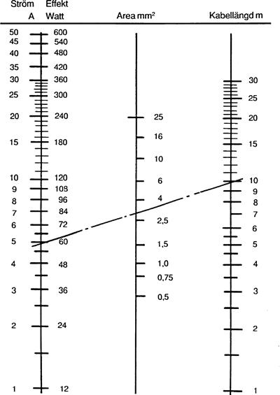

HEJ JAPPE!
DENNA TABELL HAR JAG ANVÄNT I NÄSTAN 40 ÅR. VI ANVÄNDER DEN FORTFARANDE I VERKSTADEN PÅ ARBETET. DEN FUNGERAR PERFEKT INGA BRÄNDER ELLER KONSTIG VARMGÅNG. ANVÄNDE ALLA VÅRA HBK DENNA BLIR DET INGA PROBLEM.
TILL BATTERI KABEL SKULLE JAG ANVÄNDA 50 M2 KABEL. (ÖVERDIMISIONERAT JA MEN INGETKAN GÅ FEL KOSTAR SÅ LITE EXTRA FINNS I METERVARA).

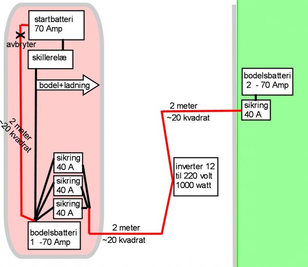

Sv: Batterikabel
Bodels batterier 2, har jag försedd med säkringar 40 A och 3 x 40 A - lagen kräver mellan bodel och motorrymmen.
Dessutom använde jag bra startkablar.
Det är helgardering.;)
Ett batteri bodelsbatteri i motorrummet och den andra i bodelen.
De är förbundna med invertern under ett framsäte.
