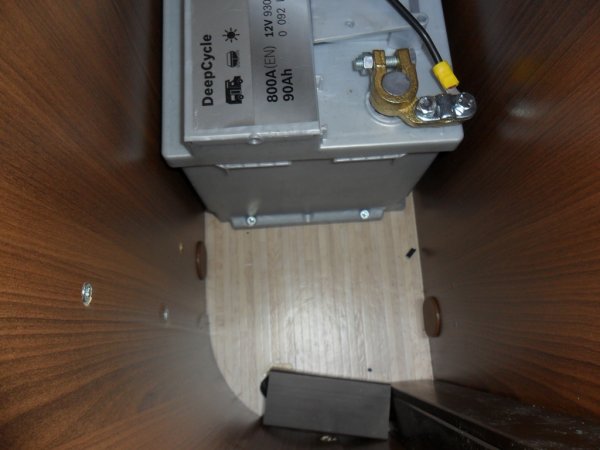

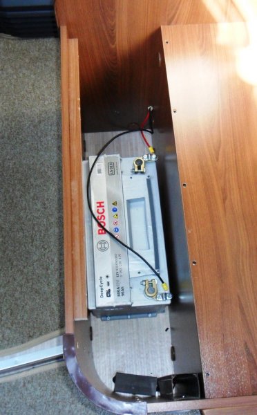

Nybliven ägare till en ny husbil. Jag beställde solceller som skulle installeras innan leverans. Batteriet har nu verkstaden placerat så här. se bilder.
Enligt min mening borde det väl förankras så att man kan ta bort det. Här har de skruvat fast batteriet direkt ner i golvet.
Sedan kabelarean. 6 mm² verkar i klenaste laget. eller?
Placeringen kunde väl vara intill väggen så man får mer utrymme sidan om.

Det var en ny variant att skruva fast batteriet med träskruv, (för mig i alla fall) men det kanske fungerar.
Visst har du rätt, de kunde ju ha placerat batteriet närmare väggen.
Det ser ut som det har struntat i att montera en ventilationsslang på batteriet!
Här borde den sitta.
Jag skulle inte vilja ha ett batteri installerat utan en slang som mynnar ut på utsidan av bilen! men det är jag det.
Eller sitter det en på andra sidan på batteriet som inte syns?

Är detta det enda bodelsbatteriet, eller ett ytterligare.
Är det i så fall samma typ som bodelsbatteriet.
Kabelarean kunde enl min mening va större.
Har aldrig tidigare sett denna fastsättning.
Om det är ett öppet " vått" batteri ska det absolut finnas avluftning ut, det bildas ju knallgas vid laddning, en explosiv gas.
Tycker att hela monteringen ser väldigt " amatörmässig" ut.
Detta var mina synpunkter.

Det man kan säga är nog klassikern.
"Man upphör aldrig att förundras över vad proffs kan åstakomma" :D.
Och tyvärr så upprepas det allt för ofta.
Det kunde kanske t.o.m. vara lämpligt med en batterilåda som räddar bilen vid ev. läckage. Och kanske en kraftig hängsäkring vid pluspolen om det blir kortis i (helst en grövre) kabeln någonstans.

Jag googlade på batteriet
Bosch Fritidsbatteri 12V/90Ah.
lxbxh = 353x175x190mm. Vikt 23,73kg.
Artikelnr: FBL5013
Lämplig till båtar, husbilar, rullstolar, hobby och fritid.
Artikelnummer: FBL5013
Antal
Fritidsbatteri 12V/90Ah. Startström 800A (EN).
Hög cykelprestanda - 300 till 400 laddningscykler vid 60% urladdningsgrad.
Korta laddningstider.
Laddning med vanliga laddare med IU-karakteristik.
Lång livslängd.
Helt underhållsfritt enl. EN.
Läckagefritt till 55 graders lutning.
Polställning: plus till höger på långsidan
F.d. 55451
Sv: Batteri till solcell
Mina batterier laddas fron liten 70 A husbil generator, med up till ca. 60 A.
Hur liten är din motorgenerator och hur mycket tid vil du använda på full laddade batterier.
Med endast 6 qmm det er inte bra.
Fler en som jag använder 16 - 25 - 35 qmm
http://www.husbilsklubben.se/forums/posts/446374
Kalkylator för kabelarea
Om du har inverter/växelrikter (12v= till 230 ~volt) 300 watt - 35 A --- 600 watt - 70 A --- 1000 watt - 120 A.
Rekommanderer Jordkabel - Biltema - 35186 eller göra det själv - använd startkablar + Kabelskor, 10 st. - Biltema
Om det var professionellt gjort skulle också vara lite Batteripolfett - Biltema
