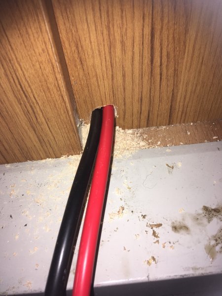

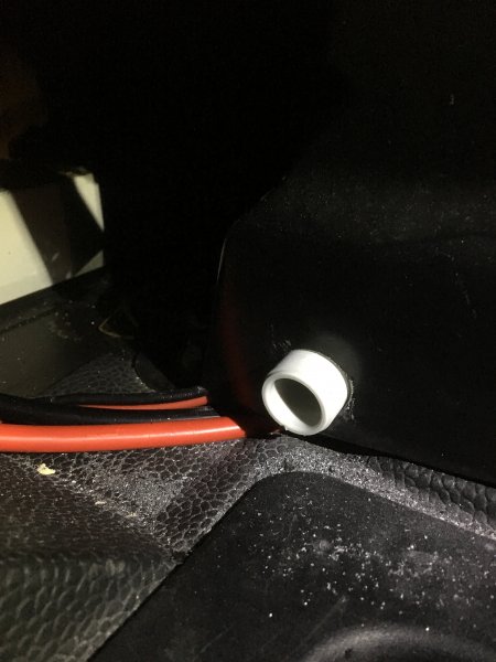

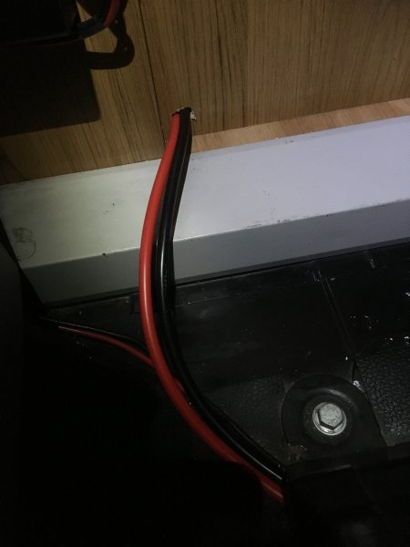

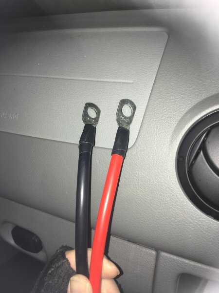

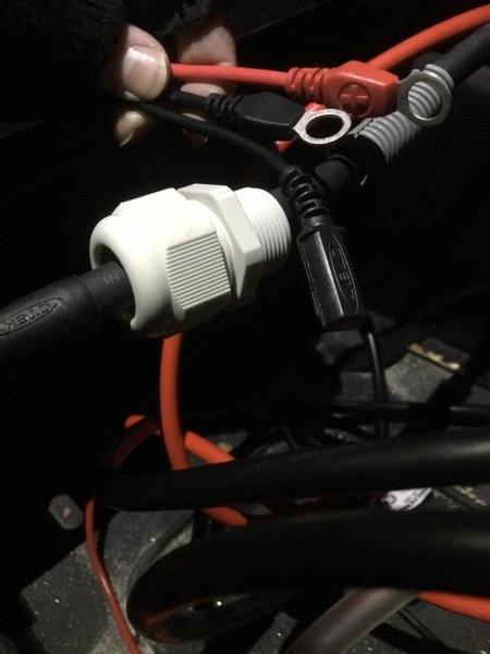

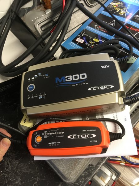

Projektet fortsätter...

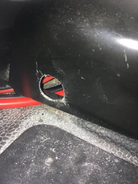

Jag tycker själv det är kul att se bilder från projekt, så här kommer några bilder från kvällens arbete i pannlampans ljus.
25 mm hål uppborrat i stolens underrede. Där ska den grova laddkabeln in. Sätter en kabelgenomföring för att skydda mot skav och ryck (är lite miljöskadad från båtliv :) )
Nya M300 laddaren är verkligen ett monster jämfört med en ”5:a”.
16 mm2 kablar köpta för parallellkopplingen, ringkabelskor monterade.
Jag lyckade smyga ut dom under stolens underrede. Slapp borra mer i underredet.
Hål borrat in till facket under soffan där batteri nr2 ska stå.
To be continued...
/Ulf
Edit: Klickar man på bilderna så vänder dom sig tydligen rätt.

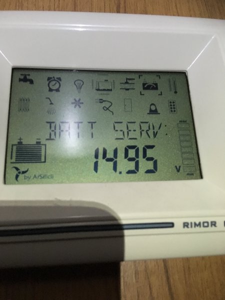

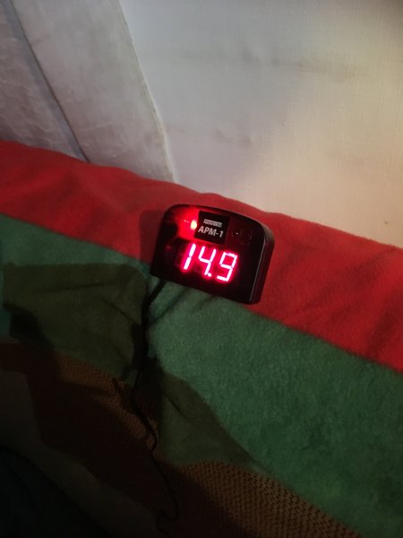

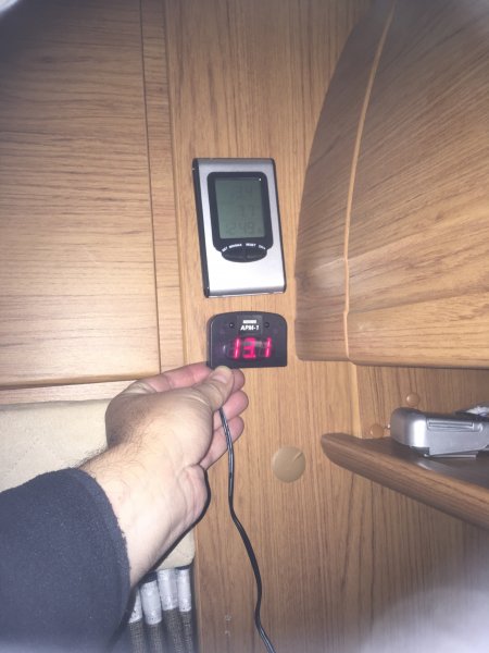

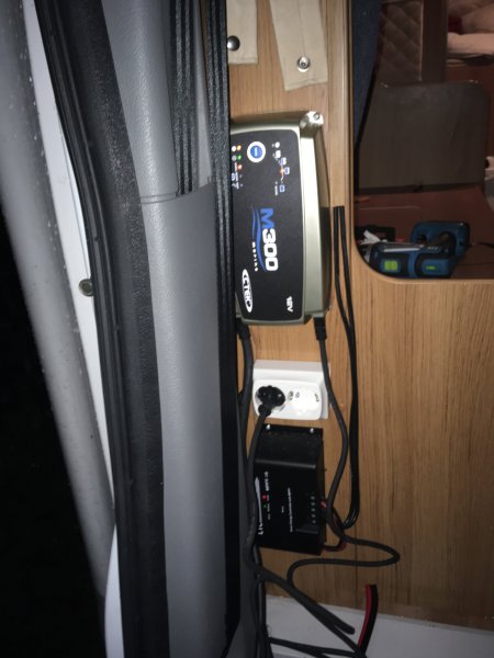

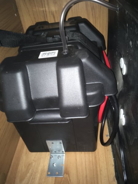

Sv: Batteri pyssel

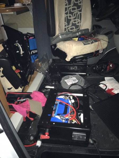

Batteri 2 monterat.
Batteri 1 tillbaka under stolen.
Laddaren väggmonterad och inkopplad (vill kunna se vilket schema den kör)
Nytt 220V uttag monterat för laddaren och annat.
Extra voltmeter inkopplad.
13V uppmätt på batterierna,
14,9V med laddaren igång.
Tur det inte blev 24V ;-)
Kvar: klamra kablar, snygga till lite och montera tillbaka stolen.
Pust.....

Sv: Batteri pyssel
Ser lite läskigt ut med +12 så nära plåt!
Ser att du har en huvudbrytare, om den går till dessa batterier så skulle jag koppla den på - kabeln för säkerhets skull.
Ulf & Marie
1.043
Härryda
24973
Sv: Batteri pyssel
Vilken plus-kabel ser läskig ut? Den under stolens underrede?
Den ska skyddas med en flexi-slang mot skav etc.
Ovan batteriet ska en plastkåpa skydda plus-polen och polskon med dess kopplingar innan stolen monteras.
GTV6
1.735
Håbo
23263
Sv: Batteri pyssel
Okej, tänkte på polskon:)
Glöm som sagt inte att alltid koppla bort - först speciellt när + ligger så nära chassit(-), därav min kommentar om ev huvudbrytare som bäst ligger på - map på detta.
R

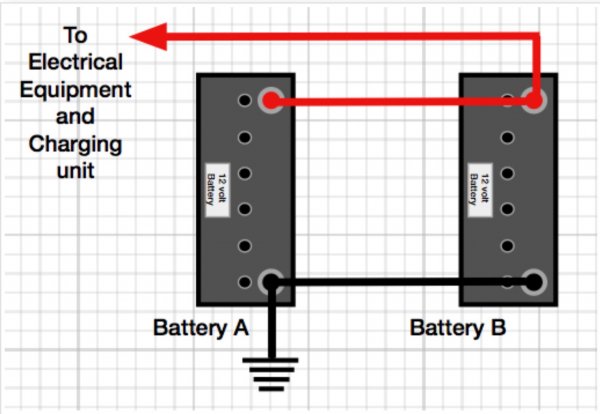

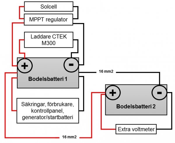

Jag gjorde en förenklad skiss innan jag började (nedan).
Tack alla för alla tips i forumet!
Om Jag inte förstått det fel så kan jag bara paralellkoppla ett extra bodelsbatteri till det som nu sitter monterat? Utan att gå via kopplingsplinten och sätta in extra laddare?
Jag har redan laddare och solpanel monterat så grejerna finns ju redan där för laddning. Precis som för dig så får jag sätta batteriet under soffan vilket innebär 2 m kabeldragning för mig då bodelsbatteri 1 finns i motorutrymmet.
Frågan är alltså om jag bara kan parallelkoppla in ett batteri (+ till +) och (- till -).?
Såg att du gjorde detta i november så hur funkar det?:)
