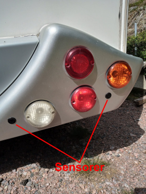

Jag har monterat Julas backvarnare med fyra sensorer. Har bara haft backvarnaren monterad ett kort tag och under den perioden har den varnat som den ska.
Har också två backkameror. En Waeco LCD250 med högt monterad kamera och en Garmin BC40 monterad på nummerplåtshållaren.

I höstas backade jag på en trasig cykel som någon slängt ifrån sig. Det var mörkt och det regnade och jag såg inte cykeln i bilkamerorna.
Julas backsensorsats kostade inte så mycket så jag tänkte att den var värd att prova.
Jag monterade två sensorgivare per sida i kåpan för bakljusen (se bild). Sladdarna drog jag in i garaget. Kopplingsdosan monterades på bakre väggen i garaget. Elen togs från backlampan.
Sladden till larmhögtalaren var alldeles för kort för att kunna dras fram till instrumentbrädan. Öppnade larmhögtalaren för att se hur sladden var ansluten och om det gick att förlänga den. Det går säkert att löda lös sladden och löda ihop den med en förlängningssladd.
Jag testade ljudnivån och den var så pass hög att den hördes bra fram till förarplatsen trots att larmhögtalaren var i garaget. Den befintliga sladden räckte för att montera larmhögtalaren inne i bodelen under sängkanten och därifrån hörs den bra vid förarplatsen.
Hittils har backsensorn larmat när den ska.
