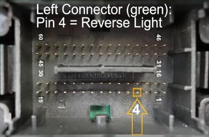

Hittade svaret nu, lägger länken här om någon annan söker efter det någon gång och hamnar här, varsågod :) : Reverse selected signal
Jag har fortfarande inte hittat rätt kabel, så fler tips än mitt eget ovan (som nämner flera alternativ) om vilken det egentligen är mottages tacksamt.

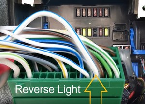

Signalen finns vid säkringshållaren i instrumentbrädan nere till vänster, man bör ta bort hela undre panelen inte bara luckan.
Där sitter två multikontakter till vänster, den nedre grön låssas och i ledningsknippet så letar man fram en vit med blå rand ( det finns 3 stycken men en av dom är något grövre än de andra ) som det går att tjuva backsignal från.
