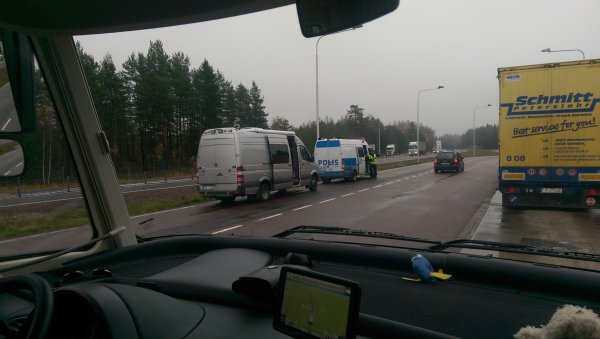

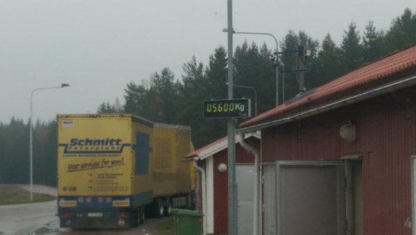

På väg hem igår tänkte vi väga oss vid rastplats stolpen på E18 före Kristinehamn.
Där var det stor poliskontroll, men vi ville in ändå, frågade en konstapel om att vi ville väga oss, har for iväg direkt och jagade bort den Estniske tradare som stod parkerad på vågen, hittade chauffören som satt i "förhörsskåpbilen" :)
Vi vägde 5600kg (fullastade), 390kg kvar att lasta :)
sköönt med rejäl lastvikt = 1090kg.
