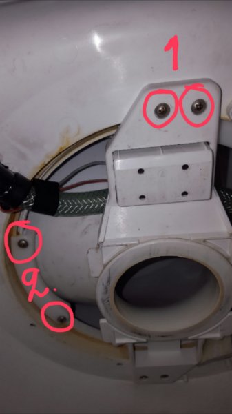

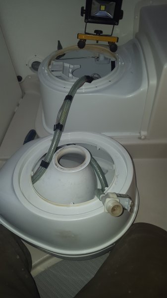

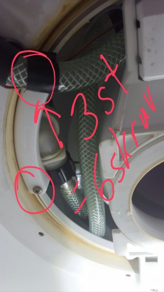

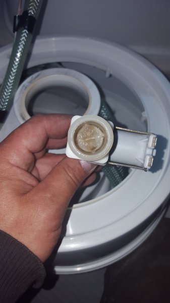

Jag fick äntligen gjort detta som inte tog så lång tid.
Anvisning till dom som vill göra samma sak.
1.Stäng av vattenpumpen/strömmen och släpp ut övettrycket i systemet.
2. Ta ut toa cassetten.
3. Lossa 2st skruvar "enligt nr1" och ta ner det fästet.
4.Lossa dom 3st fästena "enligt nr2" dom sitter med 2skruv i varje och för att komma åt alla får man vrida toalettstolen, på det ena fästet fick jag lossa den ena skruven på vänstersidan och sedan vrida toalettstolen åt andra sidan och lossa andra skruven på högersidan.
5.Lyft upp stolen och den inre haken ca 1 cm och dra toalettstolen mot dej.
6.Nu går det lyfta av stolen och lägga den upp och ner inne i toalettutrymmet dock får man mata lite med slangen så den inte stoppar.
7.Lossa skruven mot magnetventilen och gör rent.
8.Montera ihop det igen....
Lycka till.

Tack för tipset, tyvärr en vecka försent. Vi hade också dåligt tryck efter rengöringen av vattensystemet men jag kom inte på hur man skullekomma åt ventilen. Jag tömde istället tanken och öppnade bottenventilen och försiktigt sprutade lite med tryckluft baklänges via magnetventilen. Efter det fick jag bea tryck igen men är ju inte säker på att allt skräp är borta. Nästagåbg blir det som du informerar om.
