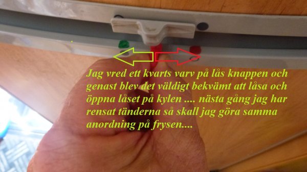

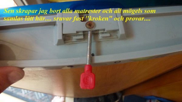

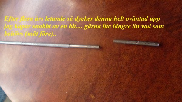

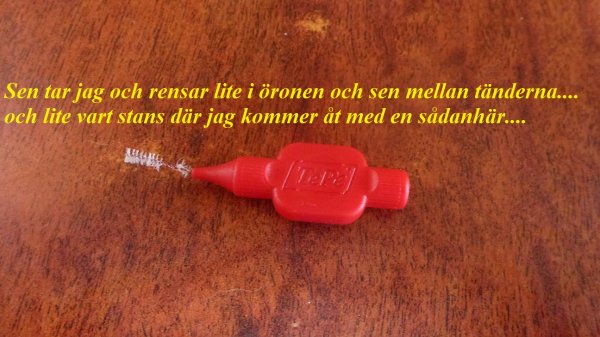

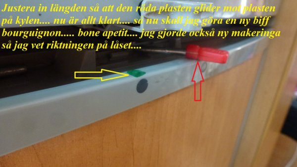

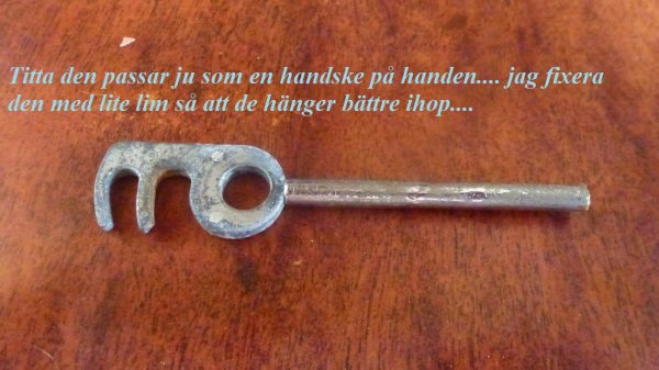

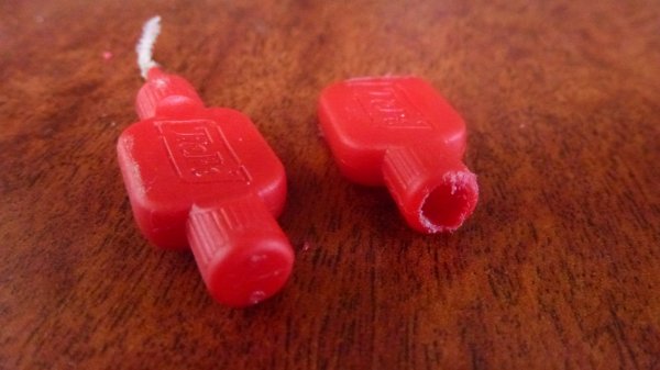

Vem har inte råkat ut för detta…. Kylskåpsdörren går upp under färd, och när det händer så är det oftast i en kurva som kylskåpsdörren går upp…. Då kan du nästan vara säker på att maten hamnar på golvet. En gång hade jag gjort en gryta biff bourguignon på hela 7 liter. En av mina döttrar var nere och besökte mig, vid detta tillfälle var jag i Cevlik (södra Turkiet nära Syrien) Nästa dag skulle vi köra till Samandag för att träffa veterinären på kommunens hundcenter…. Vi kommer inte långt ur byn innan båda hörde smällen när något stort träffar golvet… hela kastrullen hade åkt ur kylen…. Landar upp och ner (såklart) och all den goa maten sprider en härlig doft när den täcker halva golvet i husbilen. Det blev flera restaurang besök den veckan… Har man en kyl som kostar nära 20.000.- så tror man ju att tillverkaren har ansträngt sig och gjort bra lösningar… men den tanken kan vi lätt låta åka i golvet med maten… Jag har länge gått och funderat på en säker lösning på låsmekanismen till min kyl (Domitec) själva lås kroken är väl det bästa i hela mekanismen… resten är bara plast ”skräp”…. Tidigt hittade jag en lösning… men att hitta vad jag behövde var lite svårare…så jag har bara gått och hoppats på att ”han där uppe” ser till att jag hittar vad jag behöver…. Efter snart 3,5 väntan så gav han mig det i dag (mycket mat har åkt i golvet under väntans tider)… I dag tog jag båda hundarna ner till hamnen på andra sidan gatan för att kyla ner hundarna i värmen… just nu är det 41.2+…. Så vi tre gick ner till platsen där jag brukar spola den när det är såhär varmt… sen ville de leka och båda hundar springer ner i vattnet där man kan sjösätta en båt på en trejler…. Nu är det fulla av salt så vägen tillbaka så går vi bort till slangen med färskvatten… båda får en fräsch avspolning… när allt är klart och vi skall gå ”hem” så ser jag hur något blänker på marken…. Jag stannar till och tänker att nu har han där uppe besvarat mina böner… Jag tar upp det och ser att det är ju precis vad jag har letat efter under så lång tid…. En antenn till en transistor radio…. Nu skyndar vi oss hem för att se om det fungerar som jag tänkte….
Jag laddar upp en bild i taget då jag just nu har så dålig uppkoppling... hoppas det funkar...
Mycke tack för din uppfinning. Min är också trasig och jag har retat mej på denna dåliga konstruktion Tack från mej/sören

Tack Ranko... njaa nu håller jag inte riktig med dig... att vara inuativ är ju ganska lätt när tillverkarna brister som de gör när det gäller H-bils konstruktioner... de har tydligen ett enda motto .. gör det enkelt och billigt.... men sälg det dyrt. :swoon:.... nä ett bra kylskåps lås på en H-bil hade varit att låset låser automatisk varje gång du stänger dörren.... enkelt och billigt.....
