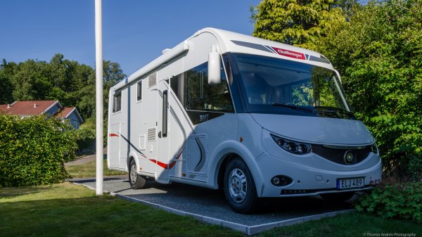

F.d. 55665
Sv: Bättra bärighet på gräsmatta
Det var en högst relevant dikeskörning tycker jag! Alltid bra att veta vad som gäller, så får man göra sin egen riskbedömning.
Tack för alla inlägg, just nu lutar det mot en enkel lösning med gräsarmering i plast (C:a 1400 kr för 5 kvadratmeter som räcker till två spår c:a 50 cm breda, backar jag in så blir det perfekt). Så blir det troligen att leta inneförvaring över vintern istället.
Nu ser vi fram mot att molnen skingras och att vi får en fin Valborg!

BGus
HBK Intresserad
1
Trosa
Hej.
Vi väntar på vår första husbil. Kommer i juni säger leverantören. Vi måste också placera bilen på tomten och vi tog in pris på att iordningställa en yta på 8 x 3,0 m med gräsarmering. Detta blev dyrt tyckte vi. Allt mellan 57000 och 71000. Därmed gick vi från gräsarmering och kommer nu att göra jobbet med enbart rödfärgad granitsingel. I framtiden kan vi lägga gräsarmering om vi vill. Nu kostar jobbet ca 20000 kr. Allt kommer att göras kommande vecka. Hoppas allt blir som vi önskar.
//Thomas
Hur gick det? Är du nöjd?

ThomasA
4.196
15030
Nu efter 7 år kan jag konstatera att vi gjorde rätt, vi är jättenöjda. Platsen funkar bra och grannarna klagar inte. När vi täcker bilen med grått överdrag, blir bilen inte så framträdande.
Vi har bilen hemma varje vinter med grundvärme på. Ingen fukt, rost eller möss i bilen så här långt. I och med att bilen står på grusbädd, blir det ingen fukt under bilen. Det underliga är att även bromsskivorna klarar sig förunderligt bra, bara lite ytrost, som försvinner vid första inbromsningen.
