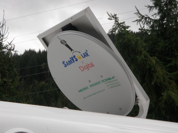

Hur placerar man dom bäst på taket bredvid varandra eller i vinkel, vill gärna ha dom så
bästa resultat uppnås och många här vet nog mycket bättre än mig hur jag skall göra.
Jag såg nedanstående lösning i Österrike för några veckor sedan.
Sol på dagen - TV på kvällen.
Birger.
    972,8 KB · Visningar: 34
