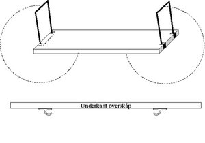

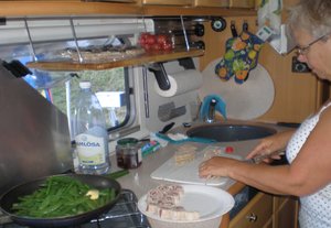

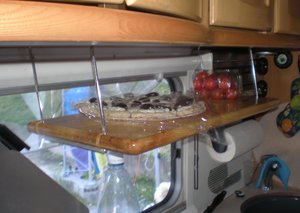

Tipps på lite vinterpyssel: (Hittar inget lämplig specialforum så jag lägger det här)
Compact living har ju sin tjusning men också begränsningar. När man ska laga till en trerätters och/eller har lite gäster saknar man ofta avställningsyta. Min Kerstin fick en idé.
Kan man inte fixa till en hylla som man hänger upp under överskåpet vid behov?
Några funderingar kring praktisk lösning av denna utmaning och sedan: visst går det!
Ett snyggt hyllplan letas fram eller tillverkas. Böja till ett par snygga bågar som hängs in under hyllplanet så att de kan fällas under när det stuvas undan. Ett par aluprofiler eller kabelklammer som skruvas under överskåpet så att den utåtriktade kraften i bågarna håller det hela på plats. Hyllan kommer ofta fram när det ska lagas mat hos oss.
(Skiss ligger med som egen bild, kom inte upp tillsammans med foton i granskning)

Kanonhylla, skall genast fixa en likadan till vår bil.

Så fiffigt! :yes:
Men vad gör ni för smarrigt? Det ser jättegott ut!!

Jag kollade också på det smarriga, är det lax-i-tunnbröd, bönor, tomater ....
Är det efterrätten som står till vänster på hyllan?
Tjejen lagar nog god mat
:yes:

Tack för ett superdupertips, något för min älskade gube att kolla upp om det skulle kunna funka hos oss, om isf så blir det tillverkning under hösten/vintern.:wub:
Jag tror att det är tunnbrödsrullar med rökt nötkött och pepparrotsvisp och det som står på hyllar är polarkaka med philadelphiaost och vindruvor:D.

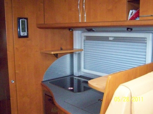

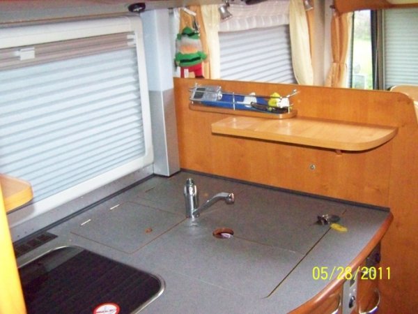

Sv: Avställningsyta i köket

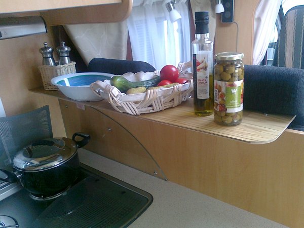

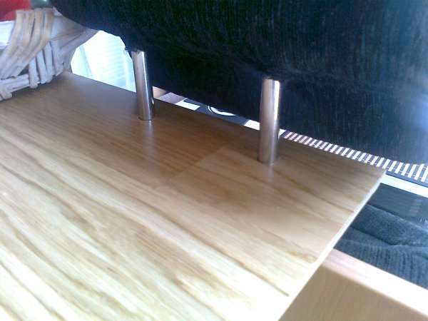

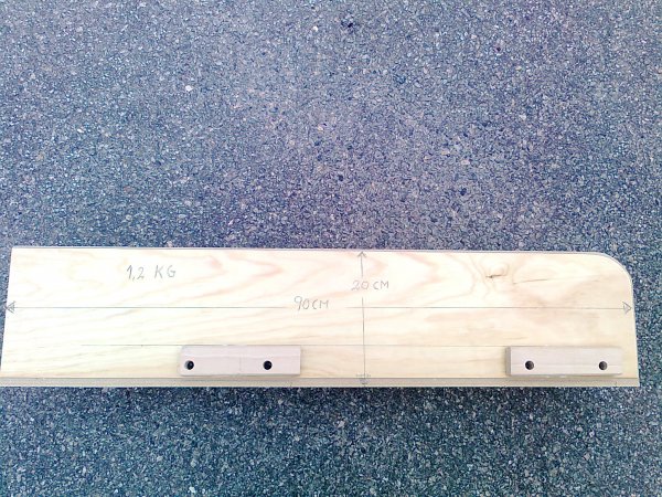

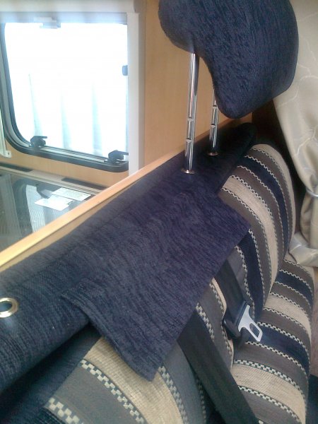

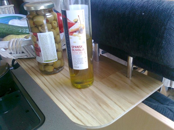

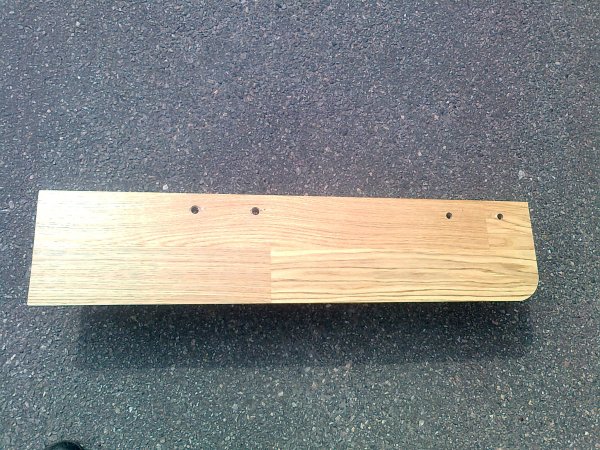

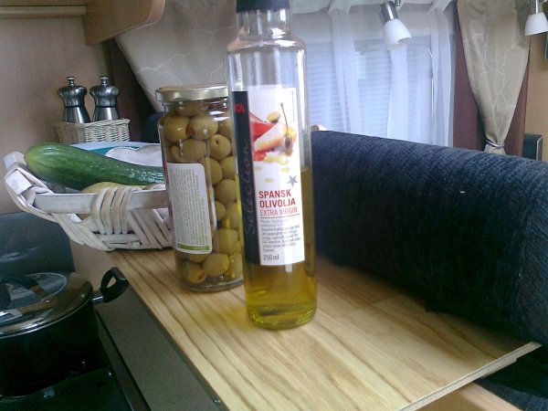

Jag har en Dethleffs 6501 -08
”Klickgolv”
Det blev en bräda över, av den gjorde jag en kökshylla.

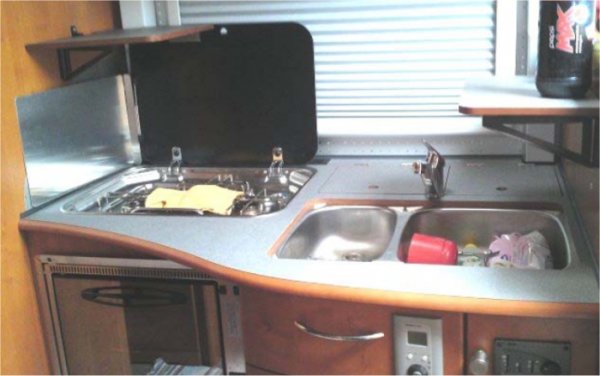

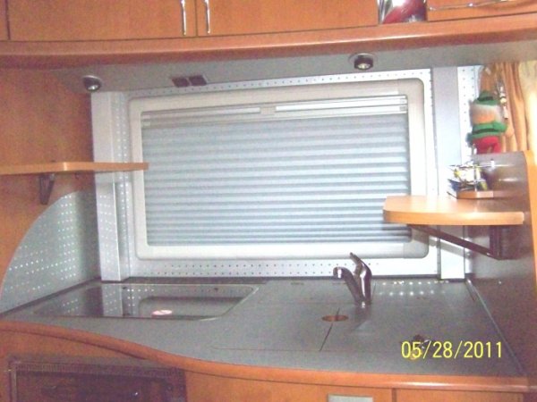

Jeg gjorde først dette.
Men etter første turen ble det laget nye plater så platene over vaskekummen kunne ligge. Dessverre ble det en liten konstruksjonssvikt, siden jeg ikke kan lukke opp og igjen lokket på gassblussene med luka oppe. Som en ser på siste bilde.
