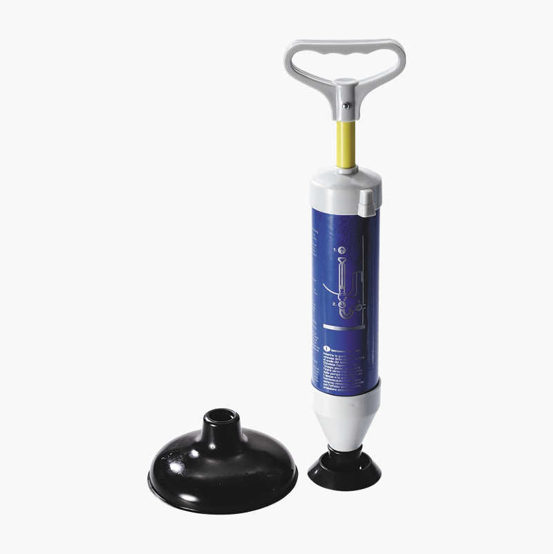

Någon som har provat Clas Olssons propplösare? Avloppet från duschen vill inte rinna undan ordentligt, har provat med kokhett vatten + diskmedel. Är ju rädd att man ska ställa till med värre problem.

active image
2990
Ex. moms: 2392
Vaskrensare, liten​
Artnr. 86-0382
Finns i lager i 59 varuhus

Är också för stor diameter, avloppet är försänkt och den största diametern som går ner är ca 80 mm. Får nog prova nåt kemiskt

Häll aldrig! kemikalier typ propplösare i ett avloppssystem. Om man inte lyckas lösa problemet utan tvingas demontera delar av systemet är det stor risk att man utsätts för frätande kemikalier, som kan orsaka allvarliga skador. Metoden med pump är dessutom mycket effektivare än kemikalier.
