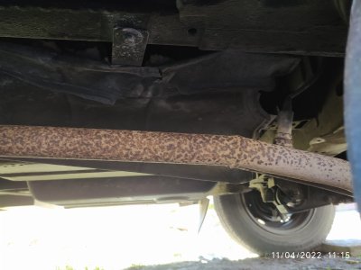

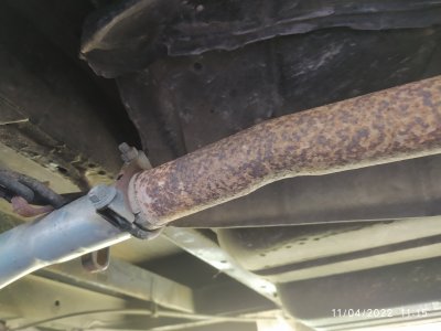

Så här ser det ut under min bensinare C25 1991 med stora chassit. Jag antar att det är original eftersom lamban sitter på röret men jag kan ha fel.
    922,7 KB · Visningar: 31
    1,3 MB · Visningar: 31
