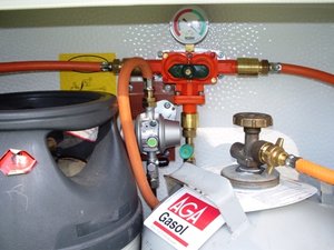

Är det någon som kan och vet hur man monterar en automat omkpplare mellan gasflaskor på bilar med slangbrottsvetil. jag förmodar att man inte få ta bort den reduseringsventil som sitter där. Adriatic 2008.

din gasolanläggning är byggd för ett tryck på 30mbar och reduceringsventilen har till uppgift att reglera ner flaskans tryck som kan överstiga 10bar vid varm väderlek till det låga tryck som kylskåp o spis ska ha, du får absolut inte ta bort reducerventilen utan att ersätta den med liknande utrustning
när det gäller automatisk omkopplare så finns som Håkan skriver Truma Secumotion som kan kopplas ihop med en automatisk omkopplare, kolla på www.alde.se
här finns den apparat du behöver komplettera med om du redan har SecuMotion
Alde     Warm - invisible - Ambience
det finns även andra fabrikat av automatiska omkopplare med liknande funktioner, på Fogas hemsida finns en http://www.fogas.se/rwdx/files/installation.pdf
köper du bara rätt grejer är det inte svårt, eller strider mot några bestämmelser, att montera själv observera att det är viktigt att kolla tätheten efteråt och det gör man lätt med lite såpvatten som sprejas eller penslas på de ställen där man kan misstänka läckage
om det bubblar när systemet är trycksatt så läcker det!

Tack för ett bra och snappt svar på min fråga. Men jag undrar om jag då kan använda en omkastare som jag har typ 924C/924S
om jag har en koppling som passar mellan den befintliga slang som nu går till gastuben.

Hei jeg kan ikke se noen slangebruddsventil ved flasken. På nyere biler er dette påbudt. Ser ut som om trykkventilen er en Secumotion dvs. anlegget er så nytt at det er påbudd i EU om slangebruddventil.
