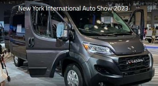

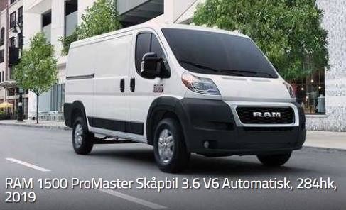

Ja, men även att de växlar lite som de vill på de lägre växlarna. En omprogrammering var att de hoppade över 2'ans växel för den varvade ur för länge på den innan trean hoppade i ? Samt att uppgraderingarna bara gjorde marginella förbättringar. Samtidigt som en lite momentsvag motor kunde göra att den växlade för tidigt från ettan till tvåan och då inte hade tillräcklig motorkraft när tvåan hoppade i.
Den verkar komplicerad i konstruktionen, som är vanligt för att inte bli för lång (som de sexväxlade manuella som har tre axlar inne i lådan, en ingående och två utgående till krondrevet..... Också för att inte bli för långa när de är tvärstående bredvid motorn.)
Den här har visst lite udda konstruktion istället för en genomgående rak konstruktion som en vanlig automatlåda.
"Four individual gear-sets and six shifting elements made it possible to have nine speeds; yet the transmission is compact, because the gear-sets were “intelligently nested” instead of being distributed on the longitudinal axis."
Fattar inte hur eller vad med enbart texten samt att den är ju för framhjulsdrift, men något nypåfund är det fast den nu verkar fylla tio år.
(Men man skall väl också tänka på med kraft eller slö motor vid växling, att Fiat Ducato i USA har någon/några varianter som de kallar klen motor, men ofta en V6'a på ca: 285Hk. som standard.) Skåpbilar för transport blev inte avgasbegränsade over there.
M.v.h. JANKRO.
