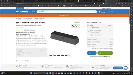

Beträffande ljudet kan du lösa detta med en lite Bluetooth-enhet, som du parkopplar till radion (om denna har Bluetooth) eller annan Bluetooth-högtalare. Finns hos Kjell att köpa för ca 700 kr. Har en liknande sedan många och den funkar fint. Den sänder i stereo.
Koppla in enheten i TV'ns högtalarutgång.
