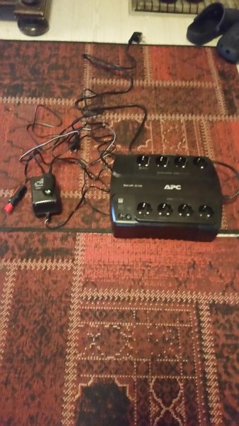

Jag har ett 2 kw elverk som levererar mod.sinus. Det är vår backupp om bilens el/värme system lägger av på vintern, till verket har vi 2 st tystgående värmefläcktar. Fläcktarna pluggar vi in direkt i elverket i en nödsituation.
Men om allt är under kontrol, så vill jag kunna ladda batterierna med verket. Eftersom att vi då ansluter elverket i bilens 230v utag, tänkte jag köpa en UPS på kjell&kom och ha mellan verket och bilen
Målet var att mata med ren sinus, men får nöja mig med stegad sinus, samt att UPSen skyddar mot strömspikar andra problem som kan uppstå, även när man ligger på landström. Tosteberga hamn vintertid är ett exempel.
Min fråga är.
Räcker 400W för att ladda bodelsbatteriet (95 Amh) på rimlig tid?
Mvh
Bertil

Det finns två typer av UPS, de som växlar snabbt när nätspänningen försvinner, och de som jobbar hela tiden. De senare är i så fall att föredra, och de är förstås dyrare.
Vad menar du med rimlig tid?
95 Ah bör laddas med ca 9,5 A (10 % rekommenderas). Det blir ca 140 W, så även med förluster så räcker 400 W med råge.

Jag har kollat på online aparater, om det fungerar som tänkt med en offline/standby ups, kommer jag att köpa en på ca 500 VA.
Vi använder en kaffekvarn på 100 w samt en grönsaks hackare på 150w. Meningen är att kunna köra dessa på ups batteriet. Mala kaffe tar ca 1 min, riva/hacka grönsaker till en sallad tar max 5 minuter.
Enligt produktbladet bör detta gå.
Men det krävs en verklig test
Återkommer med resultat.
Enklast hadde varit att bygga på med ytterligare ett batteri, men det är inte att tänka på i vår lilla Pössl for 2.
Nuvarande batteri som sitter under förarstolen ska förse truman med el, all belysning är batteridriven led, laddning av plattor/mobil har vi externa batteribanker till och kylskåpet på gasol
Mvh
Bertil

Nu är den klar för plåtisen, jag har dragit ut en kabel med cigg utag direkt från batteriet. Nu har jag 6-7 ah för laddning av mobiler och annat som går att ladda på 12 v.
Vidare är uppladningstiden för batteriet i orginalskick 16 timmar. Men med en extern laddare kopplad i ciggutaget kortas laddtiden ner ordentligt.
Att köra kaffekvarnen och grönsaksskäraren fungerar utmärkt.
I nödfall kan vi koppla TV på 22 w direkt på 12 volt och få 2-3 tim gångtid.
Nu ska jag hitta ett passande ventilerat elskåp så att den kan stå ute
Mvh
Bertil

Det är en tät blyacka på 9ah.
När den står ute, fungerar den som en spänningsregulator, skyddar för strömspikar m.m.
Och då ska det vara över 0C i lådan.
När elverket laddat upp det befintliga bodelsbatteriet, lyfter jag in ups:en och använder den som batteribank med inverter.
Den externa laddaren (ackladdare) kan jag koppla inne i bilen om det är för kallt.
