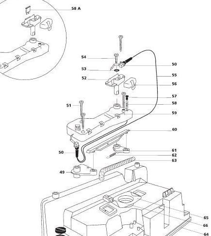

Hej Henrik, som du ser, bladet stängt eller öppet är nog upp till var och en att komma fram till vilket som man tycker är bäst.
De andra problemen brukar gå att fixa. Om vattnet läcker ner i behållaren med stängt blad och under förutsättning att gummipackningen är ok. kan dels bero på armarna/mekaniken inne i kassetten och då kan det vara värt att skaffa en ny kassett. det kan också bero på glappa delar i toalettdelen. Eftersom bladet inte öppnar helt så kanske det inte heller stänger helt.
De största glappen brukar vara där (vredet 13 övre bilden) sitter skruvat i (del 49 undre bild) och även där (del 52 undre bild) är skruvad i (del 61 undre bild). Om man lägger några lager plast från en påse stora som en femkrona innan man trycker ihop delarna och drar skruven så brukar glappet försvinna. Man kan plocka bort hela (del 59 undre bild) den sitter med fyra skruvar, besvärligt och pilligt om kassettluckan sitter till vänster bort från vredet/mekanismen.
Man kan även "fuska" lite för att få funktionen bättre. Om man plockar bort (del 10 övre bild) som funkar som vridstopp till vredet, och dels filar skruvhålen avlånga i den så man kan justera läget på hela delen, och dels filar bort lite på båda stoppklackarna så man får lite större rörelse på vredet så brukar man få tillbaka fullgod funktion.
Jag har fixat till flera trilskande gamla toaletter på detta sätt, tyvärr lite svårt att förklara enbart med text, hoppas det blev begripligt. :)
M.v.h. JANKRO.
