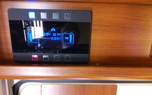

I kontrollpanelen finns ampermätare för både bodel- samt bilbatteriet.
Eftersom jag har fått en hint om att de inte var så tillförlitliga tänkte jag montera bättre mätare bredvid och då ta strömmen från kontrollpanelen. Lätt som en plätt...
Igår fick jag en ny hint...problemet är troligen "modulen" som finns mellan batterier och kontrollpanelen.
Söker därför här tips och kunskap som kan hjälpa mig :)

Hej igen, som redan har påpekats så är det på sätt och vis lite krångligare att hålla reda på startbatteriets nedgång än bobatteriets när man står still länge.
Det är svårt eller nästan omöjligt att mäta och hålla reda på Amp. innehållet i startbatteriet, så det brukar bara bli en voltmätare som visar spänningen som gäller. Lite diffust men ändå en fingervisning av batteriet.
I bilar nyare än kanske 1985 så har du ju lite strömförbrukning till elektronik, klocka, larm m.m. och den förbrukningen har du ju även på en husbil. Det är ju också möjligt att någon annan relativt liten förbrukning av startbatteriet har kopplats in tillsammans med bygget till husbil.
Det man kan hjälpa ett husbilsstartbatteri med om det nu inte får lite underhållsladdning genom elektroniken i elblocket eller solcellsladdaren är att ev. koppla in en liten solcell direkt till startbatteriet.
Det finns ju lösa paneler med enkla regulatorer som man kan koppla in direkt på startbatteriet med klämmor, eller t.o.m. in i cig.tändaruttaget på bilen under förutsättning att det är inkopplat även när tändningen inte är på. Sedan kan man lägga den lilla panelen på rutan, huven eller inne på instrumentpanelen om det går att använda cig.uttaget för laddning.
Det blir ju inte så mycket laddning på det här sättet, men förbrukningen på startbatteriet är för det mesta så liten så bara skapligt dagsljus på en sådan här lös extra panel räcker oftast till för att ersätta förbrukningen, och man behöver ju bara använda panelen när man vet att uppställningen blir långvarig.

Ok. du har redan en lös panel med dig som hjälp.
Som sagt det blir inte mycket laddning från den utan sol, men om det bara är skapligt dagsljus så räcker det oftast till för att i alla fall underhållsladda startbatteriet tillräckligt.
Lite svårt att ge några siffror på, men om du kollar spänningen på startbatteriet när det är mörkt ute, och du vid dagsljus kanske har bara en halv volt eller helst något mer i spänning än under natten på batteriet så får du i alla fall liiite underhållsladdning på batteriet. Om spänningen orkar upp över kanske 13.7 V så underhållsladdar den nog helt tillräckligt.
Om spänningen inte ökar alls under dagtid med inkopplad solcell så orkar inte ljuset/panelen med att ladda något alls.
