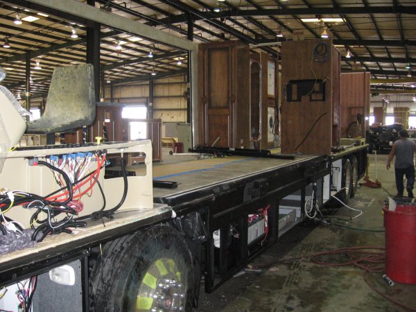

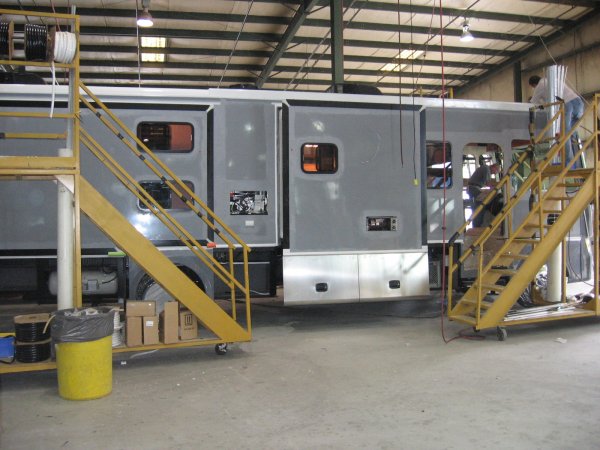

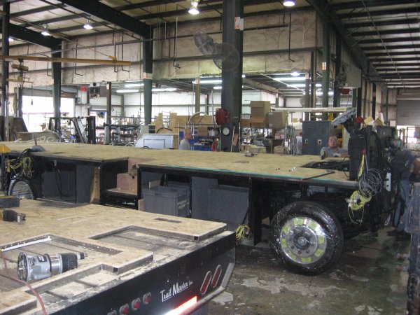

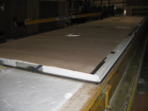

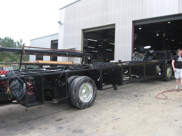

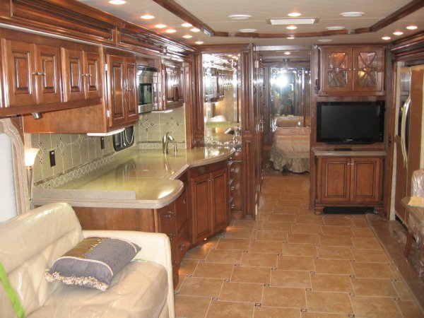

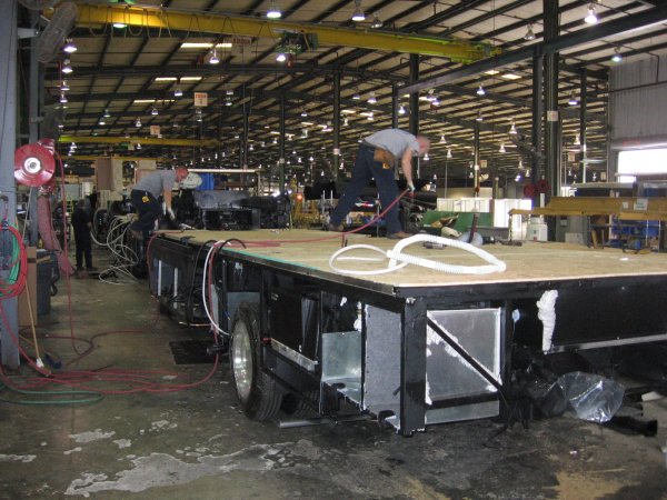

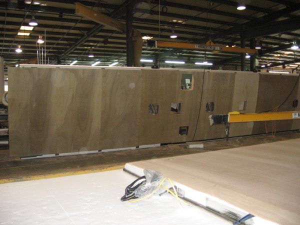

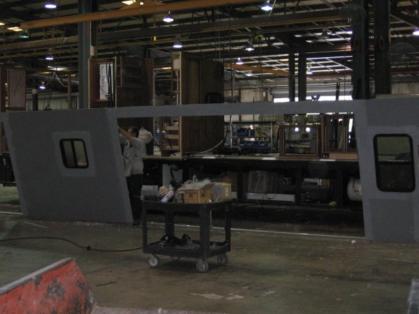

Ingen erfarenhet men jag har samma funderingar och min nästa husbil blir en 40 fot Amerikansk bil ,2008 var jag på Tiffin motorhomes fabrik i Missisippi mest för att se hur dessa är byggda och om dom klarar av vårt klimat.
