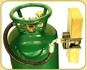

hej finns det inga fasta tankar som man kan sätta under bilen, och ha en p11 som reserv i gasol luckan ,det finns på vissa amerikanska bilar, då har man gas som räcker ett bra tag,detta ämne har varit uppe förut, men jag hittar det ej ,mvh håkan
Kanske nåt sånt här du menar ?

ja det var vad jag menade, var skaffar man en sådan och och mycket gas får man i ,och hur blir det med besiktning,tacksam för svar ,mvh håkan
Det finns tydligen ett antal storlekar mellan 20l-200l här... WYNEN GAS »
Wynen monterar, sen skall de besiktigas efter 10 år. Har inte hittat någon som monterar fasta tankar i Sverige...men man vet aldrig.
