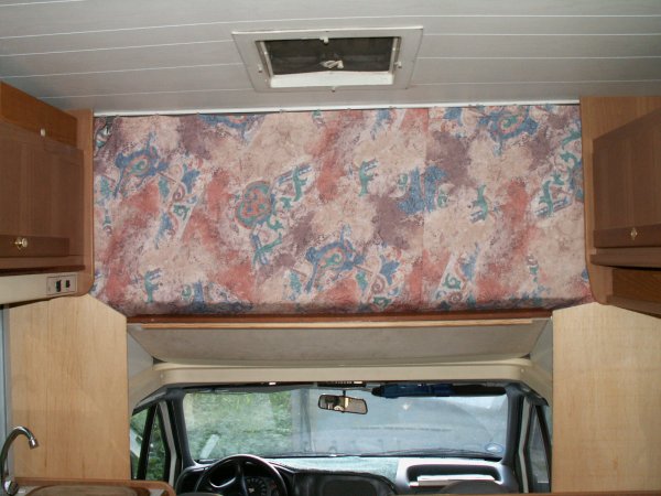

Som du ser på bilden åker vi stor alkovbil, i den har vi både alkov och bädd bak i bilen.
Största skillnaden på de olika bäddarna är nog värmen.
Hade först en mindre alkovbil med luftburen värme och då kan man bara glömma att få det varmt i alkoven när det närmar sig nollan (säkert någon som inte håller med men det beror nog på vad man menar med varmt, jag jämför med en bädd "inne" i bilen), jag drog egen luftslang till alkoven, bättre fläkt mm men det räckte inte, bytte även till en ny pannan, men fy vad kalt det var om ryggen.
I vår nuvarande alkovbil har vi vattenburen värme, där blev komforten likvärdig i båda bäddarna efter ombyggnad. Vi fick komplettera med element runt alkoven, bygga om luftspalten så att luften kunde cirkulera bättre och lade ett liten slinga av elementrören under bädden som förvärmare på till-luften. Vi satte också Alde:s turbo-element under passagerarstolen, så att det blir varmt i hytten, detta tar bort allt drag som annars lätt uppstår när man närmar sig nollan ute.
Sedan är ju det de praktiska med att krypa över varandra en del tycker det är krånglig men här spelar nog fysik och ålder störst roll. Själv tycker jag det är både bästa och mysigaste stället att sova, är jag ute själv och kan välja blir det alkoven, alltid mysigt att ligga och kika ut ibland och så kan man ju vädra fritt ingen som når upp.
Hoppas du får lite hjälp av mina åsikter.
Lycka till Torbjörn :)

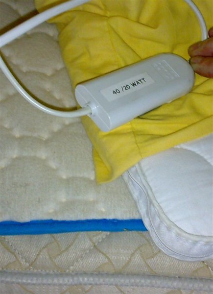

Så kan avstängning till alkoven görs.
- och sparas på gas-värme på våren, hösten och vintern.
Strömförbrukningen är mycket liten och bekväm även före sänggående.
