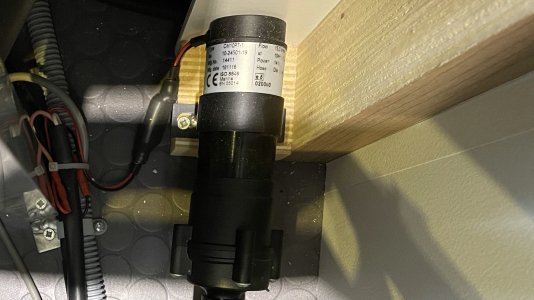

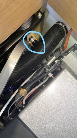

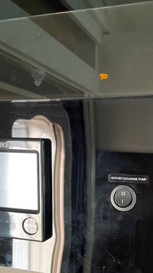

Liten statusuppdatering efter fortsatt felsökning. Sammanfattningsvis kan konstateras att det är den externa 12-voltspumpen till värmeväxlaren som går igång till synes slumpmässigt. När den gick igång ett flertal gånger precis när jag stängde dörren till bodelen började det bli lite väl skumt...:)Började då misstänka någon form av glappkontakt i brytaren och när jag provade att knacka på panelen bredvid brytaren lyckades jag starta cirkulationspumpen!
Det som kan vara bra att veta är att den externa cirkulationspumpen till värmeväxlaren sitter bredvid Alde-pannan (i vår bil i alla fall) och att det därför var naturligt att först misstänka att ljudet kom från Alde-pannan.

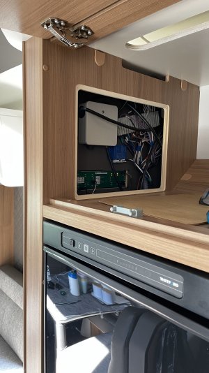

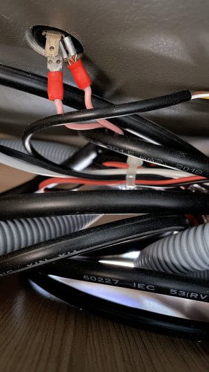

Det visade sig vara lättare än vad jag trodde att komma åt brytaren. Jag kollade i skåpet ovanför kylskåpet och där finns en servicelucka som kan tas bort med fyra skruv. Fenomenet med med "spökstarter" av cirkulationspumpen fick sin förklaring direkt. Ena kabelskon hade skakat av sin plint troligtvis beroende på att en annan tyngre kabel låg ovanpå. I detta läge fick den då och då kontakt med den andra skon t.ex. när vi stängde bodelsdörren eller knackade på någon knapp/funktion på panelen. Bara att sätta fast kabelskon igen Servicelucka.jpgBrytaren.jpgoch allt funkar som det ska! Hälsn/Hans
