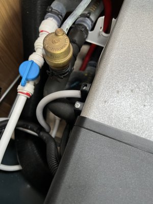

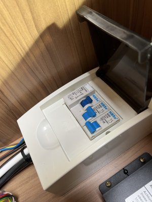

Har en fråga här. Gäller alde pannan.
Har en vipsäkring som bara löser ut. Är vid jordfelsbrytaren det är den högra som löser och följer man kabeln så går den till pannan. Cirkulation funkar men värme inte. Kan det vara något med värme paketet?

Hej. löser den ut direkt eller efter en stund?
den högra är en säkring som går att belasta med 16ampere så det verkar som du har en kortslutning i aldepannan.
du har jordfelsbrytaren till vänster.

På sidan 2 ser du en genomskärning av din Alde. De rödfärgade elpatronerna framgår tydligt och där har du problemet. För byte måste man montera loss hela pannan för att komma åt värmeelementen. Däremot kan man mäta eller dra ur kablarna till patronerna på kretskortet då kablarna till dessa sitter monterat där.

Du kör inte för mycket på 220v , pannan på 3kw tex . Sitter det en trög säkring i stolpen så löser bilen snabbare. Jag hade stängt av all 220v användare och prova mej fram.
I min bil är 16A-säkringen enbart till pannan och den ska klara 3 kW. (3 kW drar ca 13 A).
Löser den säkringen ut är det sannolikt kortslutning i elpatronen eller på kabeln mellan säkringscentralen och pannan.

Ett värmeelement på 3000 W och 230 V ska ha en resistans på ca 17.7 ohm.
3000 W ger ca 13A vid 230 V (3000W/230V)
230V/13A = 17.7 ohm
