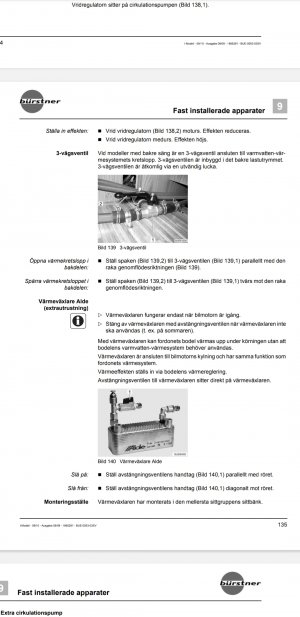

Upplever att radiatorn bak i min Pilote 746GJ 2018 ger väldigt lite värme. Radiatorerna fram eldar på ok, men det känns som det inte "blir nåt över" där bak.
Dessutom ger ju termostatgivarna för hög temperatur, skulle behöva flytta givarna antar jag?
Någon som har erfarenhet från liknade bekymmer?
Lösning
På min Bürstner Aviano, sitter en 3 vägsventil, se bifogad skärmdump, som styr om det längst bak ska vara inkopplat.
Mvh
Anders
Mvh
Anders
Hej,
Jag har motsvarande funktion på min LMC men jag tycker värmen blir sämre bak när den är påkopplad och inte motorn är igång. Så jag stänger av min när jag parkerar för dagen så att säga. Sedan slår jag på den igen när jag ska åka igen i alla fall om det är kallt och vi ska åka en längre sträcka.
Mvh
Johan

Det verkar vara ha varit tempsensorerna som visade för hög temp. Det gick att kompensera med en"offset"-funktion så att indikerad temperatur kom närmare verkligheten. Nu rullar det på ordentligt! Tack allihopa för tips och länkar!
