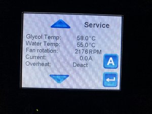

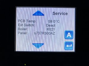

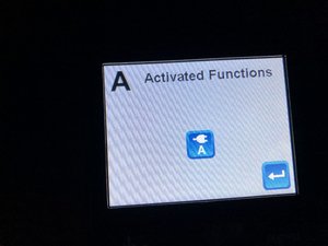

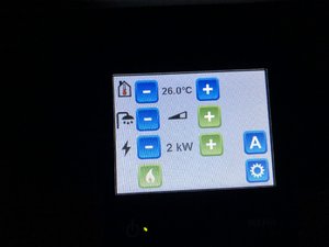

Jag är ny på det här med husbil så detta kan vara en riktigt pinsam fråga... Jag lyckas inte få mitt Alde 3020 system att värma bodelen med gasol. Den fungerar bara med 230 v. Den värmer dock kranvattnet med gasol. Gasolen fungerar även för kylen och brännarna i köket. Jag misstänker starkt att det är jag och inte Alde systemet som är problemet.... Bifogar bilder från menyerna, kanske någon direkt ser något som är felinställt.

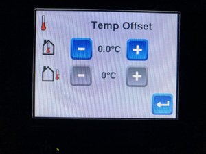

Hej,jag har inte sån panna men ska inte Temp offset stå på nåt värmetemp ex 26 grader som du har på el,den visar o.o grader
Nej, temp offset handlar om att "kalibrera" temperaturmätningen så Aldes uppmätta innetemp stämmer med den man kanske mäter på annat sätt (rumstermometer)

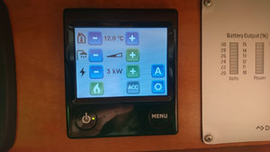

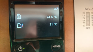

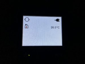

Om man sedan tittar på hur du har ställt in så har du begärd innetemp 26 grader (första bilden) och aktuell innetemp också 26 grader (sista bilden). När begärd och aktuell temp är lika så kommer pannan inte att gå igång. Kolla också att pannan får 12V annars kan den inte starta på gasol.

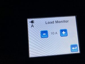

Du har en belastningsvakt inställd på 10A och elpatron på 2kW. Helt i sin ordning. Du kan dock, om du vill, ställa pannan på 3kW. Belastningsvakten kommer ändå att se till att du aldrig tar mer än 10A.

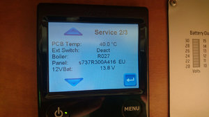

Värdena på servicemenyerna ser helt ok ut.

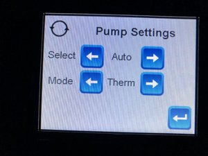

"Pump settings" likaså.

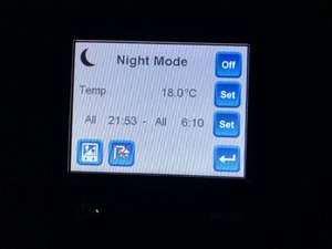

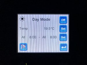

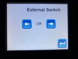

Inställningarna av dag och nattmod förvånar mig litet. Jag föreslår att du kopplar bort dom tills du har fått fart på allt annat. Tryck på "Off".

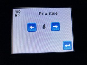

Det normala är att man ställer in 230V som prioriterat (näst sista bilden) men skall man testa gasolen så kan man ju låta bli det.

Prova att dra ut 220 sladen och på första bilden översta raden tryck till du har 29grader så ska gasolen starta, eller samma bild stäng av elen till noll kw och ställ tempen på ca29grader. Den tar elen före gasen automatisk.

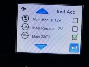

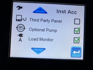

Du ska sätta pump på main manual 12v under menyn indt acc.
Som du har nu fungerar den bara med gasol om 230v är anslutet, drar du ur kabeln stannar pannan vid gasoldrift då cirkulationspumpen inte går.
Ändra där då bör det fungera sedan.

Med "Pump Settings" på auto så borde den väl växla automatiskt mellan 12V och 230V pump?
MVH
Hans
Ja men på installed accessoris kan den inte stå på 230v för då fungerar det inte om man står utan strömsladd.
Det är bara att testa prova att köra gasolen utan strömsladd så går pannan några sekunder sen slår ifrån, stoppa i sladden och fortfarande bara gasol så fungerar det när den står som det är enl. bild.
Men växlar man till man 12v funkar det oavsett strömsladd eller inte och den väljer automatiskt pump.

Ska vara en elsymbol på näst sista bilden

3) Temperaturen i husbilen och den önskade råkade vara samma när jag tog bilderna då solen värmt upp husbilen. Nu på kvällen har temperaturen sjunkit i husbilen så tyvärr fungerar systemet forfarande inte.
4) Testat att öka önskvärd temperatur till 29 grader utan att gasolen går igång.
5) Provat att ställa elen på första menyn till 0kw istället för 2kw eller 3kw. Hjälpte tyvärr inte.
6) Provade att ändra pumpen till "main manual 12v" under menyn indt acc men tyvärr utan att det fungerade.
X) Hur kollar jag att pannan får 12 v? Då gasolen går igång och värmer vattnet till kranarna även utan 230 v, är inte det ett tecken på att den får 12 v?

Har du 12v cirkulationspump på expansionskärlet? Om inte så ska du trycka bort optional pump. Har du det så ska du ha 230v pump intryckt.
Jag har ingen pump i expansionskärlet utan bara 12v och 230v pumpar på pannan och då funkar inte värmen om den står på 230 utan elsladd.
Däremot som Hans säger växlar den mellan 230 och 12v om man har pump i expansionen.

Om du får varmvatten utan någon 230V så funkar gasolen. Dvs. det kan ju stå varmvatten i beredaren kvar från det att du körde 230V. Det tar ju ett tag för vattnet att svalna. Bilderna som du hade i första inlägget visar helt ok panntemperatur.
Har du sedan ingen värme i radiatorerna så kan det bero på att pumpen inte går, att det är en luftbubbla i radiatorsystemet så att cirkulationen inte fungerar.
Om pannan inte får någon gas när den går på gasol så får du ett fellarm på displayen.

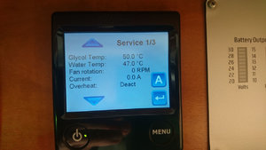

Jag tittade på mina inställningar och hittade inga större avvikelser. Jag har en nyare panel (pannan = 3020HE) och ingen belastningsvakt plus att jag bara har en 12V pump som sitter vid pannan. Pannan fungerar så att när temperaturen sjunker i bilen så startar cirkulationspumpen. Då kyls ju pannan ner och uppvärmningen går igång.
Som du ser på bilderna så har jag en indikation på en av servicemenyerna som säger "13.8V". Den ser jag inte hos dig men jag tror det beror på olika version av panel. Det står också som en punkt i Felsökningen att kolla. Indikationen säger att 12V fungerar. Alla andra menyer som jag har ser likadana ut som dina med den skillnaden att jag inte har en 230V pump så jag har inte valet för automatik på "Pump Settings". Jag har dessutom en givare för utetemp. Syns på sista bilden.
